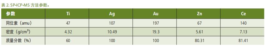

柠檬酸盐稳定的银纳米颗粒(40、70 和 100 nm 直径)和 2 mM 柠檬酸钠中的金纳米颗粒(50、80 和 100 nm直径)均采购于 nanoComposix, Inc.。(美国加利福尼亚州圣地亚哥)。无包覆的二氧化钛(100 nm)、二氧化铈(30-50 nm)和氧化锌(80-200 nm)纳米颗粒皆采购于US Research Nanomaterials, Inc.。(美国德克萨斯州休斯顿)。在去离子水中制备 ENP 的原料悬浮液。在水基质中制备溶解型银、金、钛、铈和锌标准溶液,以实现基质效应的最小化,用于仪器校准目的。
为模拟凝絮过程,硫酸铝(Al2(SO4)3∙18H2O)、氯化铁(FeCl3∙6H2O)和硫酸铁(Fe2(SO4)3∙4H2O)等最常用的混凝剂皆采购于 Thermo Fisher Scientic, Inc.。(美国宾夕法尼亚州匹兹堡)。河水样品取自密苏里河,而湖水样品取自密苏里州罗拉市的舒曼湖。从距离河岸大约两英尺处的水面下方采集样品。使用预先清洁的聚丙烯瓶收集样品,而后将其储存于冰箱之中直至使用。在使用之前,将冷藏样品置于室温环境中。
仪器和 SP-ICP-MS 方法

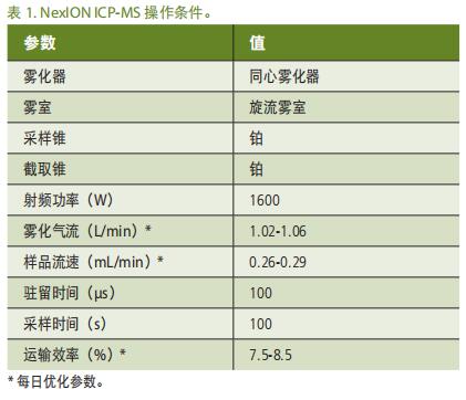

使用配备有 Syngistix™纳米应用软件模块的 PerkinElmer NexION® ICP-MS 进行样品分析和数据处理。仪器和方法参数如表 1 和表 2 所示,更多详情参见参考文献 8,9。为避免48Ca 对48Ti 产生干扰,请选择47Ti 进行分析。
