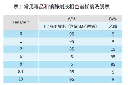

1. PerkinElmer LX50 UHPLC参数:
色谱柱:ZORBAX Eclipse Plus-C18 50x2.1 mm, 1.8 μm
柱温:35℃
流速:0.2 mL/min
进样量:1μl

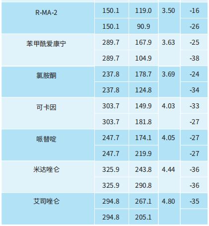

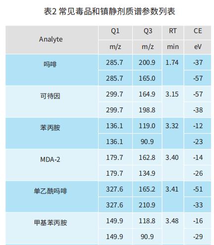

以下参数以PerkinElmer QSightTM 210 三重四极杆质谱仪为例,目标化合物质谱参数见表2和表3.
