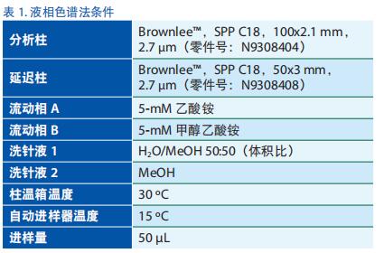

液相色谱法条件如表 1 所示。首先用 95% 流动相 A 以 1.0mL/min 冲洗样品 1 分钟,然后缓慢提高至 98% 流动相 B,以 0.5 mL/min 的流速洗脱所有目标分析物,总操作时间大约18 分钟,见表 2。
