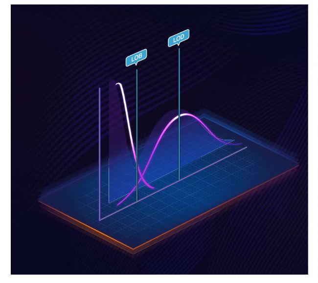

数字PCR技术是一项新的核酸检测和定量技术。空白检测限LOB (Limit of Blank)是判断数字PCR技术检测能力的重要参数。
LOB(the limit of blank)是一项统计学实验参数。在可信度大于95%的概率下,对于不含有分析物的样品(空白样品),LOB是可能观察到的最高检测结果。换句话说就是最大的假阳性数。

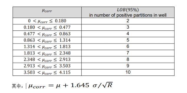

95%置信度LOB如下表所示:
R:重复次数,一般≧30
μ和α:分别为假阳性个数的平均值和标准方差
μcorr:校正平均值
当μ=0(即假阳性永远不会出现),则LOB(95%)=0
当LOB为非零时,可以用概率分布加权的“减去假阳性”的方法来校正实验样品中目标核酸的量。

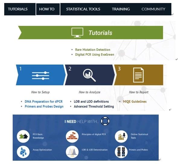

更多LOB值介绍可登陆Gene-π数字PCR学堂(www.cycloudbio.com数字PCR学堂快速入口)统计工具查看,您也可以选择其他感兴趣的应用教程,其中包含从实验设计到数据分析的详细工作流程。 您还可以通过搜索导航工具直接搜索特定的项目("dPCR的DNA准备","荧光溢出"等),或点击我们的"HOW TO" 选择您需要的部分(设计、分析、报告)。
