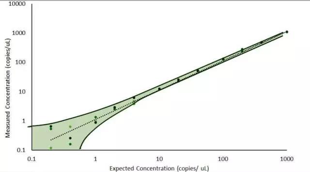

图1:基于EvaGreen®染料方法的基因组DNA绝对定量
对未进行片段化的人基因组DNA进行倍比稀释,浓度范围从1000-0.2copies/μL,使用NaicaTM Crystal全自动微滴芯片数字PCR仪系统进行绝对定量,使用1.5XEvaGreen®,1XPerfeCTa @ UNG Tough mix,扩增片段大小为104bp的EGFR基因片段。为了保证重复性和稳定性我们进行了三次重复(R2= 0.9977)。在NTC(无模板对照)孔中没有观察到阳性微滴。

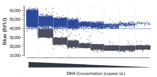

图2:EvaGreen®绝对定量散点图
对未片段化的人类的基因组DNA进行倍比稀释后,浓度范围1000-0.2copies/µL,使用NaicaTM Crystal全自动微滴芯片数字PCR仪系统进行绝对定量,使用1.5XEvaGreen®,1XPerfeCTa @ UNG Tough mix,扩增片段大小为104bp的EGFR基因片段。
灰色点:阴性微滴,蓝色点:阳性微滴。
RFU:相对荧光强度。
