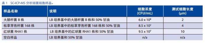

将细菌细胞样品(表 1)放入 35℃水浴中解冻 1min
,然后将样品置于冰袋,使用 1% 磷酸盐缓冲液 (PBS) 将样品稀释至含有 100,000 个细胞 /mL-1 的样品稀释液后立即上机 SC-ICP-MS分析。样品在使用前应单独解冻,以防止细菌随着时间推移而降解。 SC-ICP-MS 以 dwell time50 µs(停留时间),每个样品分析时间 1min,重复测定三次。测试将消耗 100 µL 样品。通过采用 ICPMS 的纯氨气通入反应池的模式(反应模式),消除ArO+ 对 56Fe+ 的干扰。 SC-ICP-MS 工作条件见表 2。
