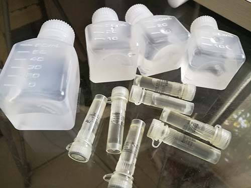

◆ 产品组成( 48测试)
042052M
含量
A-T25-P
1000μL × 1支
NG-P
 100μL × 1支
PG-T25-P
 100μL × 1支
