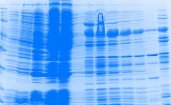

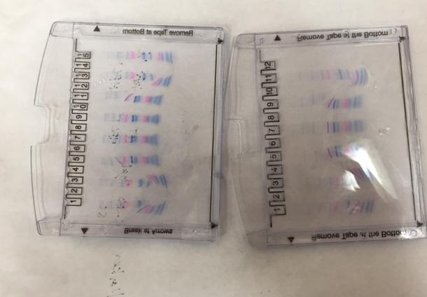

如果你曾经做过SDS-PAGE和Western blotting实验,你肯定会看到弯曲的或模糊的条带,不同于你的抗体数据表上显示的那些完美的条带形状。虽然这些弯曲的条带本身并不吸引人,但它们会影响到分子量,这可能会影响到条带密度测量的分析,尤其是在使用自动化程序或分析分子量相近的蛋白
不要担心,通常您可以采取五个非常简单的步骤,使您的完美印迹再次呈现。
