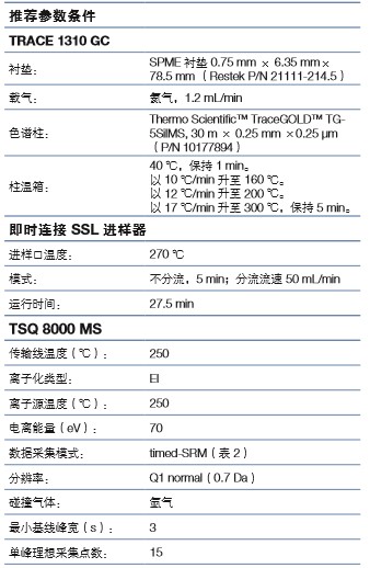

本次实验应用 Thermo Scientific™ TSQ™ 8000 GC-MS/MS 质 谱仪联用配备有 Thermo Scientific™ TriPlus™ RSH 自动进样 器和 SPME(SPME NL: 50.5 mm)模块的 Thermo Scientific™ TRACE™ 1310 气相色谱仪系统进行测试分析。气相色谱分离采 用 Thermo Scientific™ TraceGOLD™ TG-5SilMS 色谱柱(30 m × 0.25 mm × 0.25 µm, P/N 10177894)。用于定量和确证的原始数 据则通过 Thermo Scientific™ TraceFinder™ 3.2 软件中的智能定时 扫描(timed-SRM)模块采集。

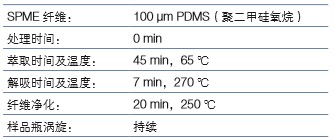

自动 SPME 程序包括将样品瓶由自动样品盘转入加热室中,使待测化合物挥发,并通过纤维对其进行提取吸收,之后通过热解吸将待测化合物由纤维转移至进样器中。纤维在一个纤维调整装置中进行处置净化,以备下一个样品分析,样品瓶则被送回至自动进样盘上。

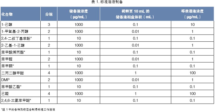

通过分别稀释七种待测物(1-己醇、1-甲氧基-2-丙醇、2-乙 基-1-己醇、苯甲醛、二丙二醇甲醚、DMP 和己醛)的储备液和标准工作溶液制得标准溶液,溶剂为水。将待测物以不同浓度分为四组(表 1)。所有标准溶液均为测试前新鲜配制。

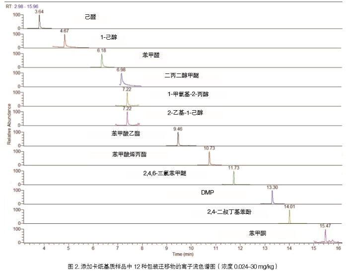

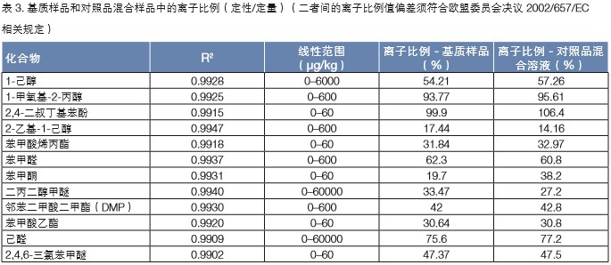

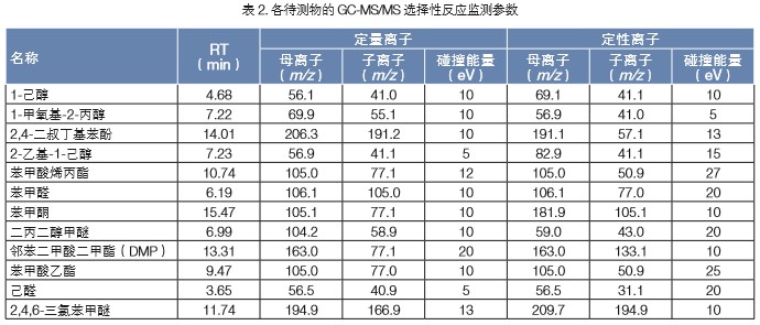

根据相应已知对照品化合物在特定色谱保留时间内(+/-2.5%)所产生的反应离子(定量离子和定性离子)对包装迁移物进行鉴 定。在 timed-SRM 模式下,定性离子对与定量离子对的峰面积 比值应与表 2 中所列出的对照化合物相符(依据欧盟委员会决议 2002/657/EC2)。定量离子和定性离子分别是根据选定母离子分裂反应所产生的各碎片离子响应强度而选定的。

应用 SRM 模式进行检测,专属性测试主要通过检测各待测物在正确色谱保留时间内出现的特定产物离子(定量离子和定性离 子)来验证。检测到的定量离子/定性离子峰面积比值与标准样 品的测试结果(表 3)偏差须符合欧盟委员会决议 2002/657/EC 相关规定。
线性和标准曲线
通过测试八个基质添加标准样品计算标准曲线,其中每个浓度平 行制备两个样品进行测试。相关系数和线性范围详见表3。

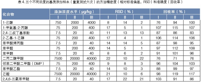

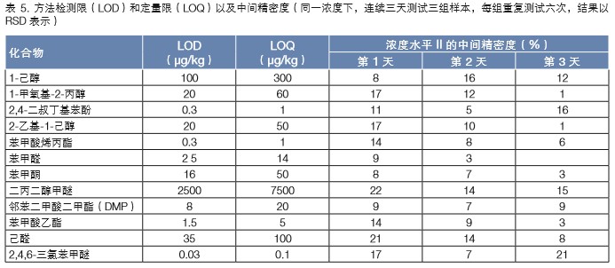

通过分别分析三个不同浓度的添加原始卡纸样本验证方法精密度(重复性)。在同一天内,三个不同浓度水平样本分别重复测试六次。另外,同时对其中一组再重复测试两套,并在之后连续两 天进行三套测试,以完成中间精密度验证。结果见表 4 和表 5。 除了挥发性较差的化合物(例如 2,4,6-三氯苯甲醚)外,各待测物重复性均在正常偏差范围内。
准确度
通过分别分析三个不同浓度的添加原始卡纸样本验证方法准确度。比较待测物测试浓度值与对照品添加值计算准确度。具体回 收率详见表 4。

检测限和定量限按照 IUPAC 相关规定,通过分析空白基质样本 确证背景噪音值,再分别测定信噪比为 3 和 10 来确定检测限和 定量限。具体数值见表 5。
