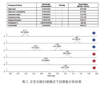

在一定的 Mass tolerance 下,采用化合物加合离子峰的精确质量数从 Fullscan 的数据中提取,得到 XIC 图谱。Q Exactive Focus 具有良好的质量精度,因此可以将提取窗口缩小至5ppm,甚至更低,充分保证了方法极高的选择性。同时,Q Exactive Focus 可以实现快速的正负离子切换扫描,并在正负切换的模式下保证高质量精度,在提高筛查实验通量同时,也保证结果的准确(图 3)。
