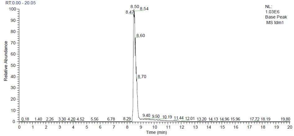

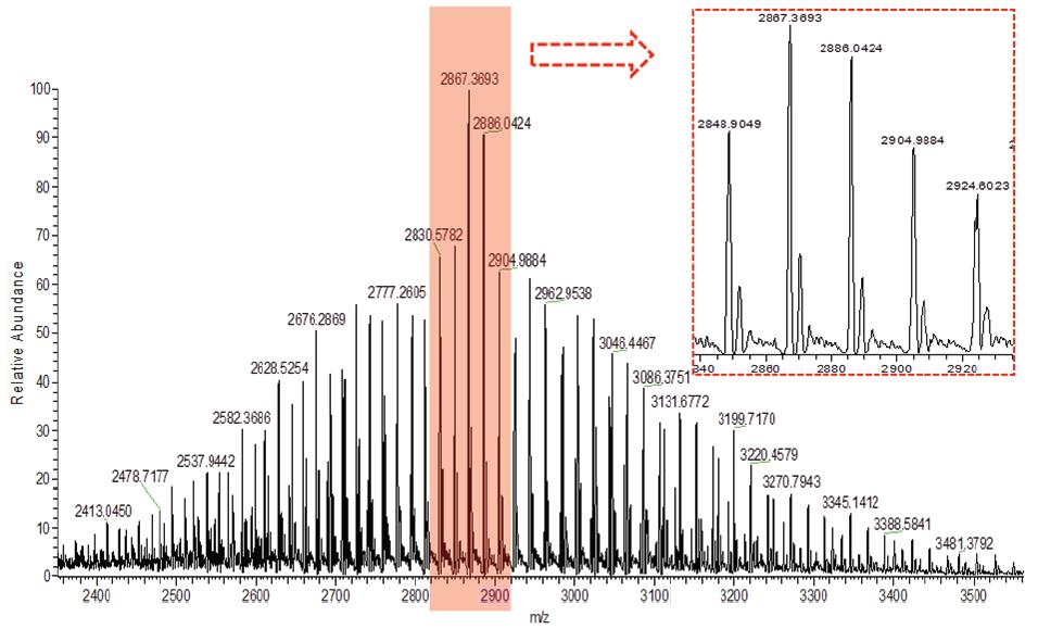

基于高分辨质谱 Q-Exactive,为了保证采集谱图的质量和数量,我们设定 Orbitrap 检测器的采集分辨率为 17,500。经过 Q-Exactive 质谱采集的 ADC 单抗药物的原始色谱质谱总离子流图和原始质谱图如图 2 和 3 所示,我们可以观察到 ADC 抗体药物在整个质量范围内表现出均匀的电荷分布,不同电荷的质谱峰之间可以实现基线分离,从而可以判断质谱的灵敏度、分辨率和信噪比都很高。同时选取强度较高的几组质谱峰进行放大,放大之后的几组质谱峰显示相似的分布模式。
图 2. ADC 抗体药物色谱质谱流出图
图 3. ADC 抗体药物原始质谱图(红色虚线框内为中间几组峰的放大图)

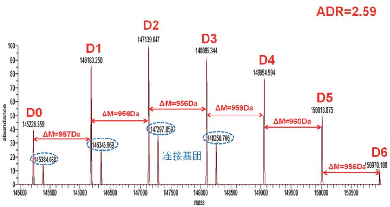

经过 Protein Deconvolution 2.0 软件去卷积处理之后的单抗分子量分布图如下所示(图 4),根据单抗的氨基酸理论序列分子量进行计算,将观察到的质谱峰进行归属,从图中我们观察到,该 ADC 单抗分子之间存在 956 Da 左右的质量增加,由此推断该单抗分子结合了不同数目的分子量在 956 Da 左右的药物小分子,并且最多可以检测到 6 个药物小分子的结合。同时还观察到 160 Da 左右的质量增加,这主要是由于连接基团的存在引起的。从而初步推断该 ADC 单抗药物主要结合了 6 个 ADC 小分子药物,该结果与理论值基本一致,同时根据质谱峰的峰强度信息,我们还可以计算得到该药物的 ADR 值,该数值对于 ADC 药物的有效性评估至关重要。
图 4. Q-Exactive 质谱采集的 ADC 单抗原始质谱图经过 Protein
(D0–D6 表示不同 ADC 药物小分子结合的单抗变体,蓝色圆圈表示连接基团对应的质谱峰。)

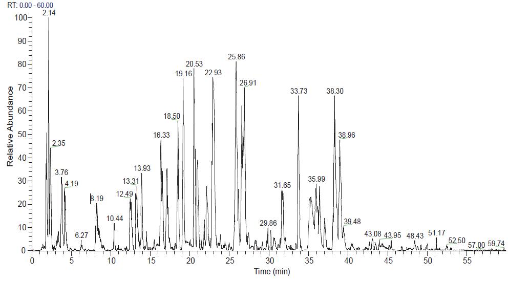

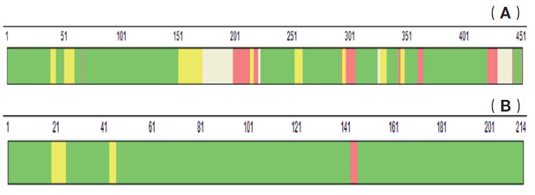

通过 trypsin 酶解后的肽段,在 Q-Exactive 质谱上采集到的色谱质谱流出图如图 5 所示,再经过 SEQUEST 数据库搜索后,ADC 单抗重链的蛋白序列覆盖度为 90.24 %,如图 6(A)所示,轻链的蛋白序列覆盖度为 100 %,如图 6(B)所示,其中未鉴定到的氨基酸序列主要是由于缺乏酶切位点和酶切后肽段较短造成的,为了实现 100% 的氨基酸序列覆盖,可以通过选择其它内切蛋白酶来实现。
图 5. ADC 单抗药物的 Trypsin 酶解肽段的色谱质谱流出图
图6. ADC 抗体药物经过 trypsin 酶解和 Q-Exactive 质谱实现的氨基酸序列覆盖度示意图。(A 为重链氨基酸序列覆盖示意图,B 为轻链氨基酸序列覆盖示意图,其中绿色标记的氨基酸序列表示该段序列鉴定的可靠性非常高,达到 99% 以上,红色标记的氨基酸序列表示该段序列鉴定的可靠性为 95% 以下,无颜色标记的氨基酸序列表示该段序列没有被鉴定到,氨基酸序列上方的数字代表氨基酸的位置。)

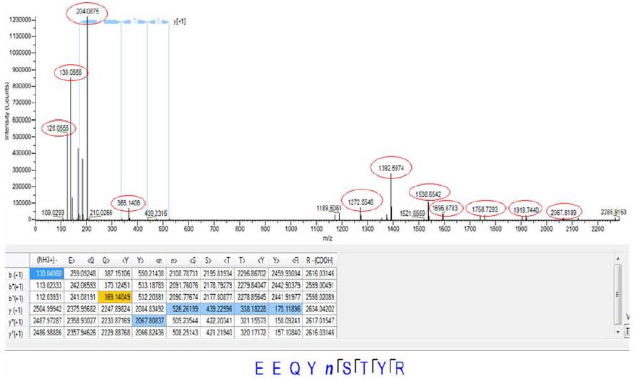

ADC 单抗蛋白与其他单抗蛋白相同,也都包含 N-糖基化修饰,一般发生在保守序列 NXS 或 NXT 中(X 为除脯氨酸外的任意氨基酸)。在糖链完整的情况下,直接进行 trypsin 酶解,我们在搜库时进行 G0F 糖基化可变修饰设定,可以直接获得该 N 糖基化位点:重链氨基酸序列 EEQY N261STYR 中的 N261 位点,下图为该肽段的 G0F 串级质谱图,除了图中黄色和蓝色代表的该肽段的 b、y 碎片离子外,红色圆圈所示的为该糖肽的糖特征碎片离子(低 m/z 端)和糖肽碎片离子(高 m/z 端),从而可以准确确证该糖肽和糖基化位点的存在。
图 7. 重链氨基酸序列 EEQYN261STYR 的串级质谱图

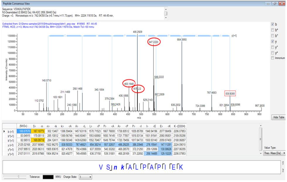

根据 Proteome Discovery 软件搜库结果显示,我们发现在赖氨酸结合药物分子的肽段的串级质谱图中存在特征碎片离子 453.20、485.23 和 547.21,因此我们通过这些特征碎片对所有的可能发生 ADC 结合的肽段的串级质谱图进行人工确认,最终准确确认了轻链中 2 个赖氨酸位点和重链中 7 个赖氨酸位点发生了 ADC 小分子药物结合,具体位点如下图(图 8)所示,并且以其中一条肽段为例,给出了 ADC 结合肽段的串级质谱图(图 9),红色圈表示 ADC 特征碎片离子。同时我们也观察到 ADC 药物结合后的肽段的疏水性比较强,色谱流出比较靠后,这一现象完全符合理论推测。
图 8. ADC 药物小分子结合位点示意图
图 9. ADC 结合肽段 VSNKALPAPIEK 的串级质谱图
