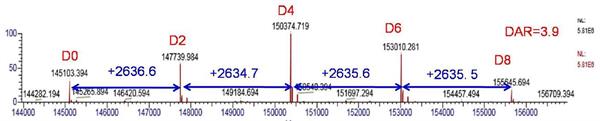

本实验通过直接进样方式,分别设置Orbitrap分辨率为17500,35000,70000, ADCs药物的原始质谱图如图3,ADCs药物的质谱峰主要分布在m/z 5000-7000范围内,具有理想的信噪比。选取两组质谱峰进行放大(图4所示)可以发现,当逐渐提高质谱分辨率时,主峰逐渐与加合离子峰分离。分辨率越高,分离效果越明显。
经Protein Deconvolution 3.0软件去卷积处理之后的不同分辨率下的ADCs药物分子质量分布如图5所示,根据ADCs药物单抗的氨基酸序列和小分子药物的理论分子量进行计算,将观察到的质谱峰进行归属,从图中我们观察到,五个主峰呈现等质量间隔(约2635Da),由此可推断该单抗分子结合了不同数目的药物小分子。结合cysteine-linked ADCs的特点,判断主峰依次为结合了0、2、4、6、8个小分子药物的ADCs混合物,该结果与理论预期一致。

不同分辨率(17500,35000,70000)下去卷积后的精确分子量如表1所示,比较发现,当分辨率设置为17500时,由于无法实现主峰和加合离子峰的有效分离,质量与理论值偏差较大,最大偏差达到7.7Da。当分辨率逐渐提升到35000,主峰逐渐与加合离子峰分离,质量偏差控制在0.3-1.6Da,具有极佳的质量准确度。当分辨率逐渐进一步提升到70000时,主峰与加合离子峰分离度进一步提高,同样可获得理想的质量准确度(0.2-2.7Da),满足测定需求。
根据质谱峰的峰强度信息,可计算该药物的DAR值,该数值对于ADCs药物的有效性评估至关重要。以分辨率设置35000下质谱图去卷积结果为例(如图6所示),按照DAR = Σ(relative peak area×number of loaded drugs)/100计算DAR值,获知该ADCs药物DAR=3.9。
图6 分辨率设置35000下质谱图去卷积后ADCs药物质量分布图(D0-D8表示载有不同药物分子数的ADCs混合物)
