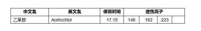

3.3 定性测定
进行样品测定时,如果检出的色谱峰的保留时间与标准品相一致,并且在扣除背景后的样品质谱图中,所选择的离子均出现,而且所选择的离子丰度比于标准品的离子丰度比相一致(相对丰度>50%,允许偏差±10%;相对丰度>20% - 50%,允许偏差±15%;相对丰度>10% - 20%,允许偏差±20%;相对丰度<10%,允许偏差±50%),则可判断样品中存在这种农药或化学品。如果不能确证,应重新进样,以扫描方式(有足够灵敏度)或采用增加其他确证离子方式或用其他灵敏度更高的分析仪器来确定。
3.4 定量测定
采用外标法单离子定量测定。定量用标准应采用采用空白样品液配制混合标准工作曲线。标准溶液的浓度应与待测化合物的浓度相近。详细参数条件见下表
