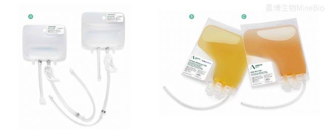

Akron CSS产品:IL-2 CSS袋、人AB血清CSS与25% HSA CSS
图1 Akron CSS产品:IL-2 CSS袋(A)、人AB血清CSS(B)与25% HSA CSS(C)
本文介绍CSS rHuIL-7与rHuIL-15的制剂开发工作,比较用于稳定小规格袋装细胞因子的三种制剂,给出rHuIL-15 CSS 12个月、rHuIL-7 CSS 9个月的理化稳定性评估结果,以及两种液体CSS剂型与传统冻干剂型在健康供者来源T细胞上的比较结果。

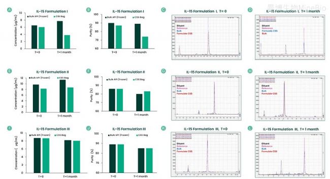

(二)制剂初筛结果
初筛以1个月为观察周期,在配制后即刻与1个月分别用RP-HPLC测定CSS袋中IL-15的浓度与纯度,并同步给出不含IL-15的稀释液、IL-15标准品、未经配制的IL-15原液及CSS制剂的色谱图,制剂I对应A至D、制剂II对应E至H、制剂III对应I至L。结果显示三种制剂出现分化:制剂I(中性缓冲配合去污剂1,未加抗氧化辅料)1个月后CSS袋浓度从约6.0降至约3.8 μg/mL,纯度从约87%降至约73%,色谱图出现额外峰;制剂II(酸性缓冲配合去污剂2并加入抗氧化辅料)1个月后浓度约9.0 μg/mL、纯度约83%;制剂III(中性缓冲配合去污剂2并加入抗氧化辅料)1个月后浓度约8.0 μg/mL、纯度约85%。去污剂1配合中性缓冲的组合未能维持IL-15在袋内的稳定,含去污剂2与抗氧化辅料的制剂II、III短期表现较好,据此进入长期稳定性研究。

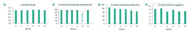

(三)IL-15制剂II 12个月稳定性
将IL-15以制剂II配制为0.01mg/mL,按5mL灌装于20mL CSS袋,2-8℃储存,在12个月内跟踪理化属性:pH用电位法测定(A),浓度与纯度用RP-HPLC测定(C、D),各时间点做还原型SDS-PAGE(B)。结果显示,pH在6.3至6.5之间波动;SDS-PAGE纯度各时间点保持在90%以上,约95%至97%,9月未测,12月约96%;HPLC纯度从约85%缓慢下降至约65%;浓度在6.7至8.6 μg/mL之间波动,12月约6.8 μg/mL。整体看,制剂II在12个月内理化指标处于可接受范围。

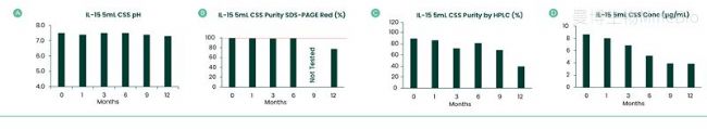

(四)IL-15制剂III 12个月稳定性
将IL-15以制剂III配制为0.01mg/mL,按5mL灌装于20mL CSS袋,2-8℃储存,评估方法同前。结果显示,pH在7.3至7.5之间保持稳定;但降解在储存后期加快:SDS-PAGE纯度在前6个月约96%至98%,12月降至约76%;HPLC纯度从约89%降至约39%;浓度从约8.3 μg/mL持续降至约3.6 μg/mL。与制剂II相比,制剂III在12个月内的整体表现不如前者,对IL-15而言酸性缓冲的制剂II更适合。

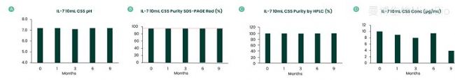

(六)IL-7制剂III 9个月稳定性
将IL-7以制剂III配制为0.01mg/mL,按10mL灌装于20mL CSS袋,2-8℃储存,评估方法同前。结果显示,pH保持在约7.2;SDS-PAGE纯度约93%至94%;HPLC纯度约96%至98%;浓度在9个月时降至约3.8 μg/mL。两种制剂的纯度指标均能保持,但制剂III在9个月时浓度下降较明显。

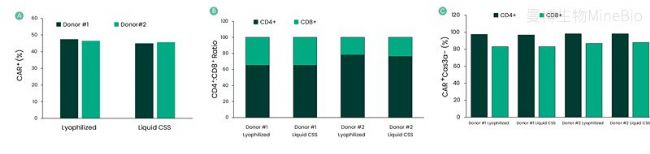

(八)与冻干剂型的T细胞功能比较
为验证液体CSS剂型在实际使用中的表现,将其与冻干剂型在健康供者T细胞上比较。两名健康供者的冷冻单采血经复苏、分选、活化后,分别在培养基中补充复溶的IL-7与IL-15冻干粉,或CSS液体制剂;IL-7、IL-15终浓度分别为600、100 IU/mL,同时补充IL-2 100 IU/mL;配制好的培养基在2-8℃保存,于加入细胞因子后第12天使用。收获时评估CAR阳性细胞比例(A)与CD4+/CD8+比值(B);收获细胞冷冻保存以模拟制剂储存,数日后复苏检测活率(C)。结果显示,两种剂型的CAR阳性率接近,冻干组约47%、液体组约45%;同一供者两种剂型的CD4+/CD8+亚群比例一致;冻存复苏后CD4+活率约97%至98%、CD8+活率约84%至88%,液体组与冻干组接近。即培养基在2-8℃放置12天后,CSS液体制剂对T细胞的支持表现与冻干剂型相当。
