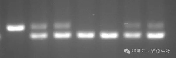

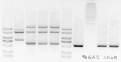

1. 整体背景过亮、透光泛白
新闻图片1
核酸胶背景泛白,残留游离染料产生杂纹
核心现象:凝胶整体发亮,条带与背景对比度极低,弱条带完全淹没,无法识别与定量。
主要成因:
  • 染色不当:核酸EB/GoldView染色浓度过高、染色时间过长,或染色后未充分漂洗,凝胶表面残留大量游离染料;蛋白考马斯亮蓝脱色不彻底。
  • 成像参数错误:曝光时间过长、增益数值过高,未匹配凝胶类型调整参数。
  • 滤光片选错:紫外、白光、化学发光模式滤光片混用,导致杂光干扰背景。
解决方法:
  • 优化染色漂洗:核酸染色严格控制15-20分钟,染色后用纯水或TBST充分漂洗2-3次,每次5分钟,洗净游离染料;蛋白凝胶延长脱色时间,直至背景清亮。
  • 调整成像参数:逐步缩短曝光时间、降低增益,以条带清晰、背景干净为标准,避免过度曝光。
  • 匹配滤光片:核酸紫外成像选择对应荧光滤光片,白光成像、化学发光成像切换专属滤光片,避免混用。
预防要点:染色液定期更换,避免反复使用老化染液;成像前预调参数,优先短曝光试拍校准。

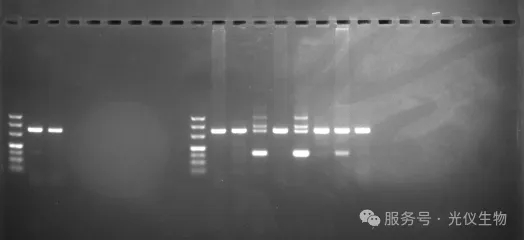

2. 背景出现斑驳黑点、亮点、杂斑
新闻图片2
凝胶成像可见多处点状杂斑,干扰条带判读
核心现象:凝胶表面分布不规则点状、块状杂斑,同一位置反复出现,干扰条带判读。
主要成因:
  • 设备污染:成像舱、载物台、镜头、白光转换板残留缓冲液、染液、蛋白杂质、灰尘,长期积累形成固定污渍。
  • 凝胶本身杂质:配胶试剂不纯、琼脂糖未完全溶解、凝胶表面沾染毛发、粉尘、滤纸碎屑。
  • 化学发光专属问题:封闭液、抗体溶液存在絮状杂质,曝光后形成点状杂信号。
解决方法:
  • 深度清洁设备:用75%酒精擦拭载物台、舱体内壁,镜头使用专用光学镜头纸轻柔擦拭,禁止普通纸巾划伤镜头镀膜;白光转换板取出清洁、晾干后归位。
  • 规范配胶操作:琼脂糖充分加热溶解,无白色颗粒后方可倒胶;倒胶、放置凝胶全程要防尘。
  • 发光样本预处理:封闭液、抗体液提前3000g离心5分钟或滤纸过滤,去除絮状杂质。
  • 空白排查:不放凝胶空舱曝光,若仍有杂斑即为设备污染,彻底清洁后再实验。

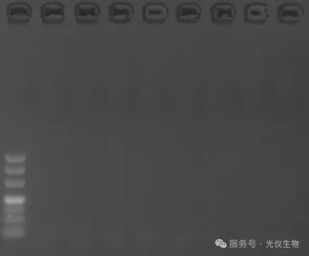

3. 背景明暗不均、局部阴影
新闻图片3
凝胶背景明暗不均,存在局部亮区与暗区
核心现象:凝胶左右、上下亮度不一致,出现局部暗区、亮区,条带深浅不一,定量误差极大。
主要成因:白光转换板未完全推入卡槽、摆放偏移;光源老化、光源分布不均;凝胶摆放倾斜、未居中放平。
解决方法:
  • 校准配件位置:确认白光转换板卡紧卡槽,无偏移、无松动。
  • 规范样本摆放:凝胶平整居中放置,无翘起、无倾斜,避免遮挡光源。
  • 设备校准:多次成像仍不均,联系运维检测光源亮度与老化状态。

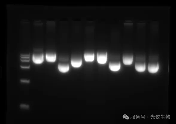

1. 无条带、完全空白
新闻图片4
样品泳道无可见条带,凝胶完全空白(Marker正常)
主要成因:
  • 样本问题:核酸/蛋白降解、样本浓度过低、上样量不足;核酸被核酸酶降解,蛋白变性不完全。
  • 电泳失误:电极插反、电泳电压过高/时间过长,样本跑出凝胶;缓冲液失效、离子浓度异常导致电泳失效。
  • 成像参数问题:曝光时间过短、增益过低,弱信号无法捕捉;成像模式选错(发光样本用普通紫外模式)。
解决方法:
  • 样本复核:重新制备新鲜样本,全程低温、无酶操作,避免降解;适当提高上样量。
  • 电泳校准:确认电极正负极无误,根据片段大小调整电压与时间,使用新鲜TAE/TBE缓冲液。
  • 参数优化:延长曝光时间、调高增益,切换对应成像模式(化学发光、紫外、白光)。

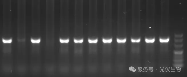

2. 条带拖尾、弥散、边缘模糊
新闻图片5
电泳条带拖尾弥散,条带边缘模糊
主要成因:琼脂糖未完全溶解、凝胶浓度配比错误;样本杂质多、盐离子浓度过高;电泳电压过高、电流不稳;凝胶凝固时间不足,孔壁破损。
解决方法:
  • ①规范制胶:琼脂糖加热至完全透明无白点,充分摇匀后倒胶,室温静置充分凝固后再拔梳子。
  • ②样本预处理:纯化样本,去除盐分、杂质,避免样本过载。
  • ③优化电泳:根据核酸片段大小匹配胶浓度,设置适配电压,避免高压速跑。

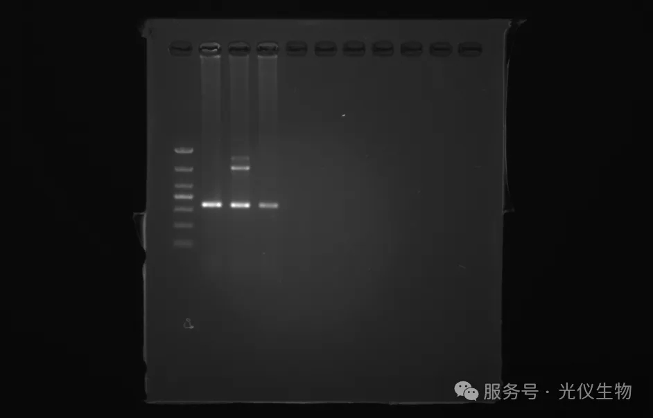

3. 条带歪斜、扭曲、波浪变形
新闻图片6
电泳条带歪斜扭曲,呈现波浪变形
主要成因:拔梳子力度不当,破坏点样孔孔壁;凝胶厚薄不均、局部浓度不一致;缓冲液浑浊、反复多次使用;凝胶放置温度过低。
解决方法:
  • 轻柔拔梳:凝胶完全凝固后垂直缓慢拔出梳子,避免拉扯孔壁。
  • 统一制胶标准:倒胶平稳匀速,保证凝胶厚度均匀,杜绝局部厚薄差异。
  • 更换新鲜电泳缓冲液,避免反复复用;胶盒室温放置使用,避免低温存放。
