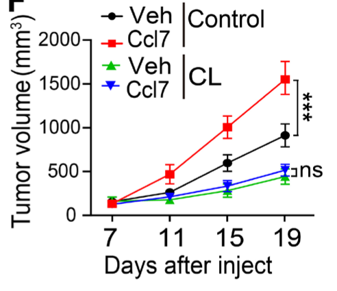

关键实验结果解读
巨噬细胞清除验证:使用氯膦酸盐脂质体清除巨噬细胞后,完全消除了外源性CCL7的促瘤作用,直接证明了CCL7的功能依赖于巨噬细胞的存在。
图1 小鼠皮下接种 MC38 肿瘤细胞后,腹腔注射氯膦酸脂质体或对照脂质体,并检测肿瘤体积。

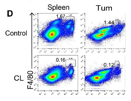

图2 流式细胞术检测肿瘤组织中F4/80+巨噬细胞的比例显著下降。
