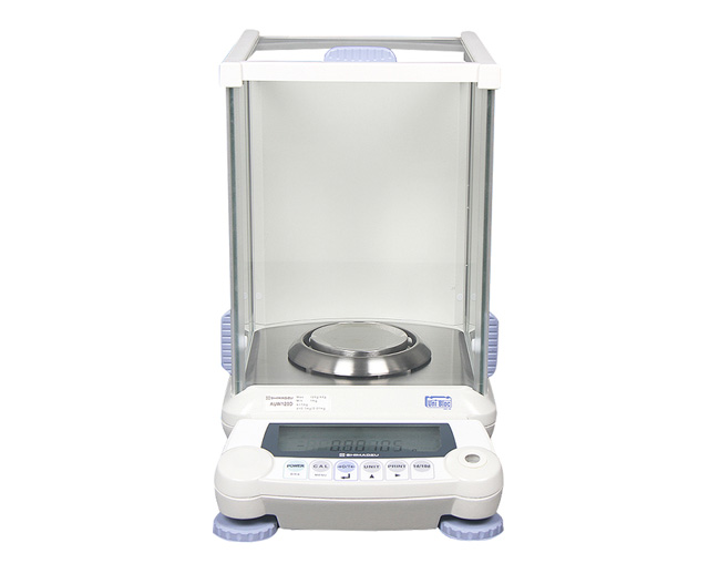

1. 水平泡(水准器):圆形小玻璃泡,内部液体 + 气泡,一般在天平底座。气泡居中 = 水平。
2. 调平脚(底脚):天平底部可旋转的支撑脚,通常2 只可调、1 只固定。
二、调整步骤
1. 放置天平:放在稳固、无震动的实验台,远离气流、阳光直射。轻放,不要用力按压台面。
2. 观察水平泡:看气泡偏向哪一侧,气泡往哪边偏,代表那一侧偏高。
> 口诀:气泡偏向哪,哪边高;调低该侧,或调高对面
3. 旋转调平脚
   - 气泡偏右:右旋调低右侧底脚,或者左旋调高左侧底脚
   - 气泡偏前:调低前底脚,或调高后底脚
   - 缓慢旋转,不要一次拧太多,边调边看水平泡
4. 精细校准:反复微调两个可调脚,直到气泡正好位于水平仪圆圈正中心。
5. 复核确认:轻轻晃动台面一点点,观察气泡不明显偏移;调完后再开机,做天平校准(内校 / 外校)。
