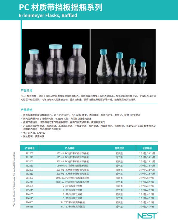

采购时最好选"同一系列同时提供两种盖型"的产品,这样盖型切换不用换供应商,也不用重新做验证。下面这份对照表以某品牌 NEST 摇瓶系列的公开货号为例,可以直观看到成对设计的结构——密封盖是 xx0001、透气盖是 xx0011,尾号规律一致。
容量 密封盖货号 透气盖货号 高度(mm) 颈部直径(mm) 底部直径(mm) 包装(个/箱)
125 mL 781001 781011 106.8 34 66 24
250 mL 782001 782011 137.8 34 83 12
500 mL 783001 783011 175.8 39 101 12
1000 mL 784001 784011 213.3 39 127 6
2 L(高效摇瓶) 785001 / 785101 785011 / 785111 285 47 162 6
3 L(高效摇瓶) 786001 / 786101 786011 / 786111 253 62 230 4
3 L 广口 786501 786511 — — — 4
5 L(高效摇瓶) 787001 787011 285 90 230 4
货号与规格引自耐思生命(NEST)公开产品资料,同一容量下另有平底与带挡板、PC 与 PETG 的不同配置,实际下单请以厂商最新资料与正式报价为准。
