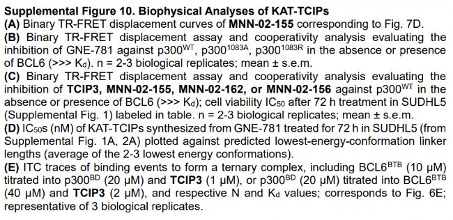

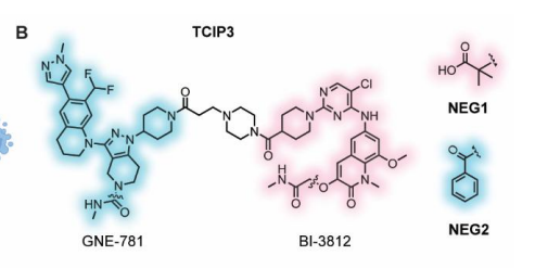

•蛋白:重组 p300 溴结构域(p300BD, 1040–1161 aa)、BCL6 BTB 结构域(BCL6BTB, 5–129 aa)•化合物:KAT-TCIP(TCIP3、MNN-02-155 等双价分子),单价参照 NEG1/NEG2•方法:•Time-Resolved Fluorescence Resonance Energy Transfer(TR-FRET)二元 & 三元结合实验•Isothermal Titration Calorimetry(ITC)测定二元/三元热力学参数
2. TR-FRET 测定与 α 的计算
(文献 Fig. 6E & Supplemental Fig. 10)

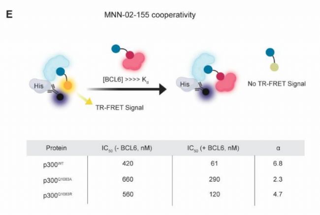

(1)二元结合实验
•固定 Tb-标记 anti-His 抗体 + 6×His-p300BD•加荧光探针 MNN-06-112(p300 BD 探针)•滴定 MNN-02-155(或 TCIP3 母核)•得到 Kd(binary) = Kd(p300–MNN-02-155)
(2)三元结合实验
•预先加入过量 BCL6BTB(≫ Kd,保证饱和占据)•再滴定 MNN-02-155 到 p300BD-Tb 体系•此时测得的位移曲线反映 p300 对配体在 BCL6 存在下的亲和力 = Kd(ternary apparent)
(3)协同系数计算(正文 Materials & Methods / Results)
"Cooperativity (α) is defined as the ratio of binary to ternary complex dissociation constants (Kds). We followed a reported procedure to measure α for p300, defined as the ratio between the Kd for p300-MNN-02-155 binding versus the Kd for p300-[BCL6-MNN-02-155] binding."•实测野生型 p300:α ≈ 6.8(TR-FRET),表明明显正协同•突变体 p300^Q1083A:α ↓;p300^Q1083R(空间冲突):α ≈ 1(无协同)文中特别指出 TCIP3 与 MNN-02-155 给出相近 α(α = 4.2–6.9),且刚性链接子(降低熵罚)倾向于增强 α。

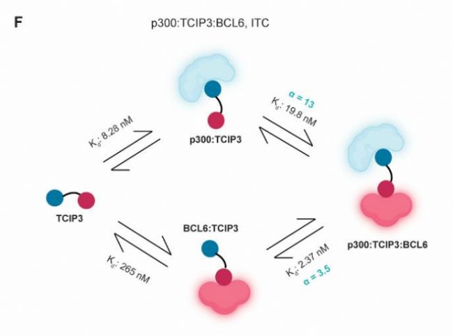

3. ITC 双向验证(Fig. 6F & Suppl. Fig. 10E/F)

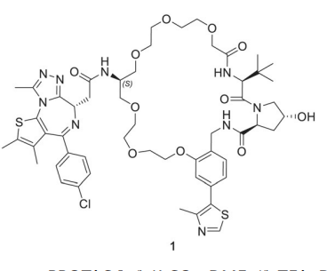

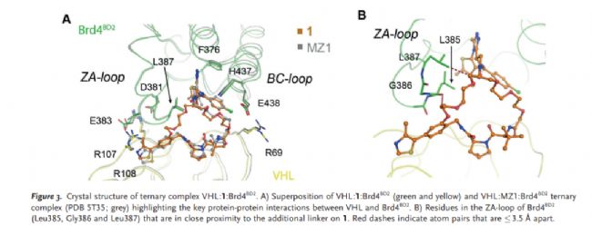

分别测定:•p300BD + TCIP3(二元)•BCL6BTB + TCIP3(二元)•p300BD + BCL6BTB + TCIP3(三元,先预孵育其中两个组分)计算双向 α:二者在同一数量级,微小偏差来自拟合方向不同,整体证明分子胶诱导稳定三元协同复合物。(二)《Structure-Based Design of a Macrocyclic PROTAC》(Testa et al., Angew. Chem. Int. Ed. 2020) —— macroPROTAC-1 / VHL–Brd4^BD2 体系
1. 实验体系
•蛋白:VCB (VHL-ElonginC-ElonginB),Brd4^BD2 / Brd2^BD1•化合物:线性 MZ1;大环 macroPROTAC-1(化合物 1)•方法:•Fluorescence Polarization(FP)竞争置换实验 → α•ITC → 二元/三元 Kd、ΔG、α

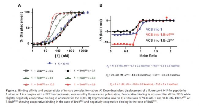

2. FP 法测定三元协同(Fig. 2A & Table 1 注释)
步骤:1.荧光标记 HIF-1α 肽与 VHL 结合(高 FP)2.加 PROTAC:•单独 → 置换 HIF-1α(反映 VHL 二元亲和力)•预孵 Brd4^BD2 → 左移曲线 ⇒ 三元复合物亲和力提升3.由剂量–响应位移计算 Kd(app),再算 α报道数值:•MZ1:VHL : MZ1 : Brd4^BD2 → α ≈ 17.6•macroPROTAC-1:VHL : 1 : Brd4^BD2 → α ≈ 20•macroPROTAC-1 对 Brd2^BD1:α ≈ 0.7(负协同 / 无选择性)说明大环锁定构象后,BD2 选择性协同增强,BD1 无协同甚至削弱。

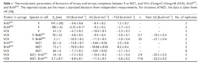

3. ITC 精确 Kd & α 计算(Table 1)
测定:•二元:VCB + macroPROTAC-1(Kd ≈ 47 nM);Brd4^BD2 + macroPROTAC-1(Kd ≈ 180 nM)•三元:VCB + (macroPROTAC-1 pre-bound Brd4^BD2)用 Gibbs 自由能叠加关系:
协同自由能:Table 1 给出:•VHL : macroPROTAC-1 : Brd4^BD2 ⇒ α ≈ 20•VHL : macroPROTAC-1 : Brd2^BD1 ⇒ α ≈ 0.7与 FP 结果一致。
