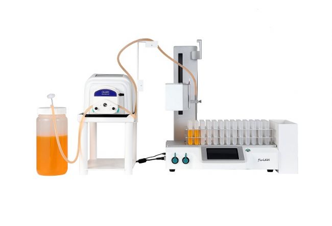

2.1.7 小型自动移液分装仪 FDT-DP-01:用于标准溶液梯度配制、内标工作液、试剂自动移液分装,可兼容各种量程的Pipetty电动移液器、Fluidot蠕动泵分液器、注射泵分液器,实现从微升、毫升、升级别的分液。

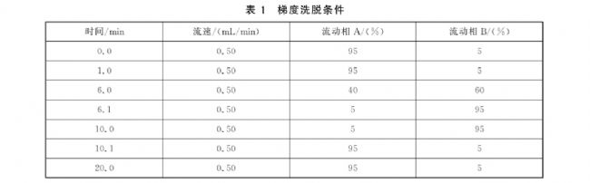

  • 流动相:A:0.1mmol/L甲酸铵溶液,B:乙腈。梯度洗脱条件见表1。

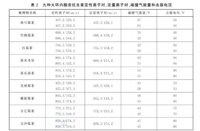

  • 定性离子对、定量离子对、碰撞气能量和去簇电压,见表2。

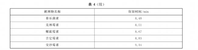

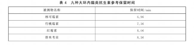

在仪器最佳工作条件下,以基质标准工作溶液浓度为横坐标,以峰面积为纵坐标,绘制标准工作曲线。基质标准工作溶液由 FDT-DP-01 自动移液分装仪配制,保证梯度浓度准确。用基质标准工作溶液的工作曲线对样品进行定量,应使样品溶液中九种大环内酯类抗生素的响应值在仪器测定的线性范围内。在上述色谱条件和质谱条件下,九种大环内酯类抗生素的参考保留时间见表 4。

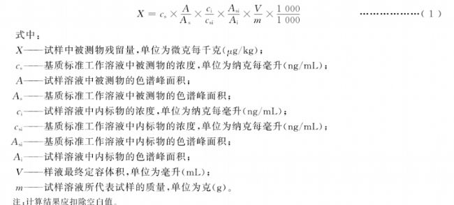

5、 结果计算
试样中林可霉素等大环内酯类抗生素残留量按下式计算:
6、FDT-DP-01 小型自动移液分装仪应用优势
6.1 提升移液精度与重复性:替代人工手动移液,微量内标(μL级)和常量试剂自动分配,降低人为读数、手压误差,改善标准曲线线性、平行样相对标准偏差;
6.2 提高批量前处理效率:畜禽肉兽药残留检测常批量送检,设备可编程批量分装试剂与内标,减少前处理人力耗时;
6.3 降低交叉污染风险:可匹配一次性吸头,程序控制吸液 / 排液,减少试剂反复转移带来的污染,适合痕量兽药残留检测;
6.4 方法稳定性强:基质标准系列、空白、质控样统一移液条件,减少批次间差异,方便实验室内部质量控制;
6.5 操作友好:预设移液程序可保存,检测人员一键调用,降低人员操作水平对检测结果的影响,便于标准化 SOP 落地。
