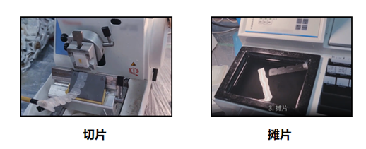

切片:
切片刀的锐利与否、蜡块硬度是否适当都直接影响切片质量,可将蜡块至于冷水中改变蜡块硬度。通常切片厚度为3-5um, 用毛笔轻托轻放在37 度水浴中展片。
贴片:
一般使用恒温水浴锅,温度控制在37-40℃左右,有利于石蜡切片的展开。
烤片:
切片上组织充分展开后捞片,后置入60℃烘箱内进行烤片(烤片时间视组织类型而定,一般组织30min即可,骨组织等要延长时间至1h),之后便可以进行脱蜡。

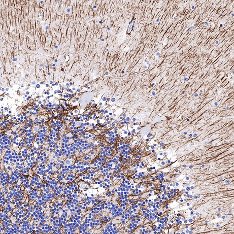

GFAP在石蜡包埋的人小脑中显示阳性染色
✓ 阳性染色清晰可见
