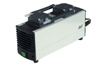

隔膜泵是实验室里出镜率比较高的设备之一,真空抽滤、溶剂回收、旋转蒸发、减压蒸馏都离不开它。KNF是德国一家专门做隔膜泵的品牌,从1946年就开始做这个,产品线覆盖了从微型气泵到多用户真空系统的各种型号。很多实验室都在用,但用得好不好、用得久不久,差别还是蛮大的。下面聊聊实际操作中需要注意的事情。
基本操作流程
拿到一台KNF隔膜泵,先找个平稳的地方放好。如果是气体泵,尽量装在系统的较高位置,这样做是为了防止冷凝液倒灌进泵头。如果是液体泵,要根据液面高度决定是否需要装底阀——抽吸液面高于泵轴心线时,启动前先打开吸入管道阀门让液体充满;液面低于泵轴心线时,管道要配备底阀并灌液。
连接管路的时候有几个要点:入口处建议装一个5μm以上精度的过滤器,防止颗粒物磨损阀片和膜片。如果抽的是腐蚀性气体或者容易冷凝的气体,入口加一个冷凝罐或者干燥管会稳妥很多。管路尽量短、弯头尽量少,管径不要小于泵的接口口径。
接通电源之前先检查一下电压是否和设备铭牌一致,确认接地可靠。开机后先让它空转一会儿,听听有没有异常的噪音,看看有没有泄漏。如果配了真空表头,等真空度稳定了再把样品接入管路。
日常维护的几个要点  德国knf隔膜泵
隔膜泵的好处是无油运行,不用像油泵那样频繁换油。但也不是什么都不用管。
每周可以花几分钟做几件事:用干净的湿布擦一下泵体表面的灰尘和油污,保持散热通畅;检查一下入口过滤器的滤芯有没有堵;听听运行声音有没有异常。
每3000到5000小时左右(具体看使用频率),膜片和阀片是需要更换的。这是隔膜泵最主要的易损件。更换的时候先断电、释放系统压力,拆开泵头盖,把膜片转到上止点,逆时针旋下旧膜片,清洁螺纹和泵腔,然后装新的。拧紧的时候注意对角均匀用力,不要一次性拧死。O型圈和垫片只要拆过一次就建议换新的。
常见问题及处理思路
抽速下降或者真空度达不到预期。 先检查管路有没有泄漏——接头松动、密封圈老化都可能导致漏气。再检查入口过滤器是不是堵了。如果都没问题,可能是膜片或阀片磨损了,需要更换。
运行噪音突然变大。 可能是内部部件有松动或磨损。先听听是什么样的声音——刺耳的摩擦声往往意味着需要拆开检查了。也有可能是安装不稳产生了共振,检查一下固定螺栓有没有松动。
泵体过热。 检查电机风扇的进风口和出风口有没有被挡住。环境温度最好控制在40℃以下。如果连续高负荷运行时间太长,适当让设备休息一下。
液体泵抽不上来。 先检查是不是发生了气穴现象——降低泵速让液体进入液室。再检查阀球有没有卡住,如果操作液体和泵的弹性体不相容,弹性体可能会膨胀导致卡滞。
停用期间的注意事项
如果泵要停用一段时间,介质容易结晶或凝固的话,用惰性气体吹扫一下泵头,防止残留物固化。长期停用的泵建议排空介质、干燥保存。再次启用之前,先检查一下膜片的状态,长时间不动可能会有粘连。
