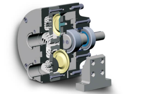

四柱塞隔膜泵的结构特点
普通隔膜泵通常只有一个或两个膜片,工作时存在明显的脉冲。四柱塞隔膜泵则采用四个柱塞协同工作的方式,每个柱塞连接一块膜片,四个膜片按照一定的相位差依次动作。这样一来,在任意时刻都有柱塞在推、有柱塞在吸,泵送过程比较连续,脉动明显降低。
Quattroflow是这类泵的代表性品牌,2000年在德国成立,其产品主要供应生物制药行业。泵内没有机械密封,没有转动部件接触液体,所以粒子生成较少,避免了颗粒污染产物的风险。

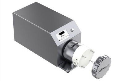

一次性使用版本
针对生物制药中越来越普遍的一次性生物反应器,Quattroflow也提供一次性泵腔版本。泵腔为塑料材质,经伽马射线灭菌后使用,用完即弃,省去了清洗验证的步骤,也降低了交叉污染的风险。
