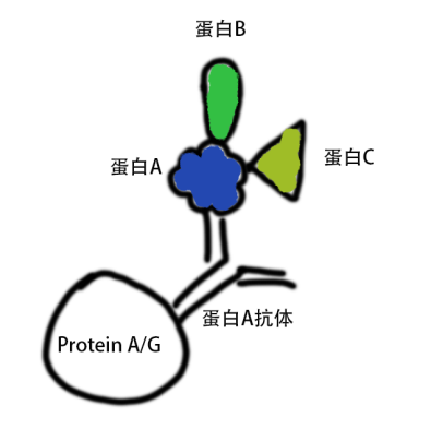

技术原理:ProteinA/G琼脂糖珠&磁珠连接的靶蛋白抗体拉取内源靶蛋白,将与其结合的互作蛋白一同沉淀下来,然后通过WB检测互作蛋白;
为什么ProteinA/G琼脂糖珠&磁珠可以连接抗体?
ProteinA/G琼脂糖珠&磁珠上面偶联有ProteinA/G蛋白,ProteinA蛋白来自于金黄色葡萄球菌,ProteinG蛋白来自于链球菌,主要结合抗体的Fc区域;

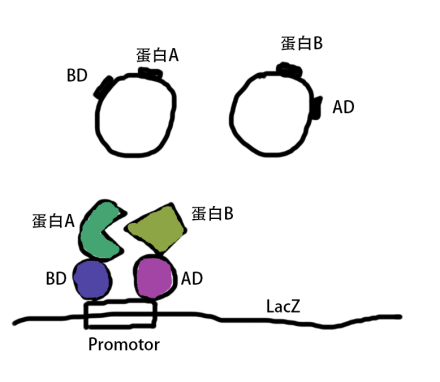

技术原理:
把需要检测的其中一个蛋白构建至BD-载体,另一个蛋白构建至AD-载体,共同转化至酵母中。如果两个蛋白有相互作用,BD结构域和AD结构域互相靠近重新恢复转录活性,激活下游报告基因表达。
除了检测两个蛋白是否有相互作用,这种方法也常用于筛选哪些蛋白和已知蛋白有相互作用,此时需要使用酵母双杂交cDNA文库,酵母cDNA文库里面包含大量AD-未知蛋白,把已知蛋白构建到BD载体上,通过酵母双杂交进行互作筛选之后,再通过测序鉴定互作蛋白。
BD和AD是什么?
BD和AD都是转录因子的两个结构域,BD是DNA结合域,AD是转录激活结构域,只有两者靠近才能共同发挥转录因子的作用,激活下游基因转录。
下游常用哪些报告基因?
1、HIS3&LEU2:组氨酸合成基因和亮氨酸合成基因,这两个基因表达以后,酵母才能在缺失组氨酸和亮氨酸的培养基上生长;
2、LacZ:β- 半乳糖苷酶基因,这个基因表达之后,在含有X-gal的培养基生长时,β- 半乳糖苷酶会水解X-gal底物,生成蓝色不溶性产物,表现为菌落变蓝;

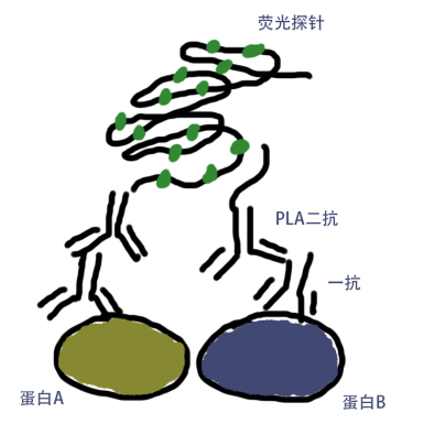

3、邻近连接实验 PLA
技术原理:
通过一对标记寡核苷酸(单链DNA)的抗体探针,识别待测的两个蛋白,如果两个蛋白有相互作用,两个探针之间的距离靠近,加入DNA连接酶之后会形成DNA circle。然后通过加入DNA聚合酶,进行滚环扩增;再加入荧光探针,和目标单链DNA结合,通过荧光显微镜检测是否有荧光,表明蛋白互作。
什么是PLA二抗?
PLA二抗是共价连接有一段单链DNA寡核苷酸的抗体,可以和对应一抗特异性结合,如果两个蛋白间距小于40nm时,配对的两个PLA二抗上面的DNA可拼接环化。
什么是滚环扩增?
使用phi29 DNA聚合酶,在37℃的条件下,围绕着环状模板进行滚环复制,恒温条件即可进行。
简要步骤:
· 样本固定和封闭
· 孵育两种靶蛋白一抗
· 加入PLA二抗
· 连接反应(加入DNA连接酶,形成DNA circle)
· 滚环扩增(加DNA聚合酶,进行滚环扩增)
· 加荧光探针,和DNA结合
· 封片,荧光显微镜观察

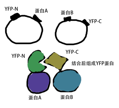

和酵母双杂交类似,只不过是使用分段的荧光蛋白基因。将荧光蛋白拆成两段,一般使用YFP荧光蛋白,把需要检测的其中一种蛋白构建至带有YFP N端序列(1-172)的载体上,另一个蛋白构建至带有YFP C端序列(155-238)的载体上,然后共转染至细胞内。如果两个蛋白有相互作用,会拉进YFP两个结构域重新组装成完整的YFP蛋白空间结构,受到激发后发出荧光。
N端YFP和C端YFP蛋白本身不发光?
N端YFP和C端YFP是YFP蛋白的两个结构域,本身不发光。只有互相靠近折叠组装成完成YFP蛋白空间结构后,经激发后才会产生荧光。

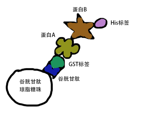

诱导表达纯化GST 标签融合蛋白,固定在谷胱甘肽琼脂糖珠上,上样另一个纯化后的His标签蛋白,洗脱后WB验证蛋白结合
为什么谷胱甘肽琼脂糖珠可以结合GST标签蛋白?
GST标签是谷胱甘肽S-转移酶,可以特异性识别和结合谷胱甘肽;谷胱甘肽琼脂糖珠表面共价偶联了谷胱甘肽配体,可以特异性的捕获GST标签蛋白;

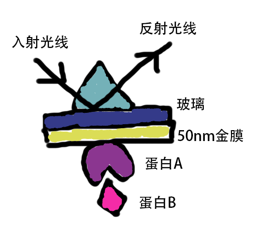

什么是表面等离子共振现象?什么是SPR角?Biacore怎样利用SPR检测蛋白互作?
Biacore芯片表面有一层玻璃,玻璃上有一层50nm的金膜;当一束偏振光打到芯片上时,会在玻璃-金界面发生全反射;当全反射产生倏逝波和金表面等离子体波波数相同时,会发生共振,此时反射光强度急剧下降;
在固定波长下,反射光强度降到最低时的入射角,叫做SPR角。芯片上两个分子结合和解离的过程,会改变芯片的表面质量,造成表面折射率改变,进而引起SPR角度变化。
Biacore仪器实时记录SPR角度的变化,并换算成响应值RU实时显示在屏幕上,1 RU ≈ 1 pg/mm² 质量变化;两个分子结合时,RU值随着时间上升;两个分子解离时,RU值随着时间下降;检测结束后,软件会自动计算结合亲和力,结合动力学,结合浓度等参数;

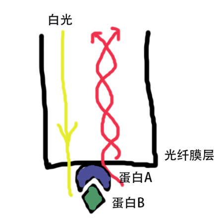

什么是生物层干涉技术?怎样检测蛋白互作?
传感器表面有光纤探头,尖端有光学参考层+生物分子层两个反射面,当有白光射入光纤,会在两个界面分别反射,形成干涉光谱。
当探头表面有两个蛋白发生结合和解离时,传感器表面生物膜厚度和密度改变,从而反射光光程差改变,使干涉光谱波长发生位移。
仪器实时记录波长位移,转化为结合和解离曲线并实时显示在屏幕上,两个分子结合时,信号随着时间上升;两个分子解离时,信号随着时间下降;检测结束后,软件会自动计算结合亲和力,结合动力学,结合浓度等参数;
