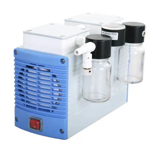

首先我们来讨论防腐蚀真空泵,和其他真空泵最大的特点是材质耐有机、酸碱腐蚀,且腐蚀性气体不会通过真空泵机体挥散在空气里,对使用者健康造成损害。例如CH411防腐蚀隔膜真空泵,主要用途是搭配旋转蒸发仪、减压蒸馏器材、离心浓缩机这类浓缩蒸馏设备。  蒸馏和浓缩时会产生大量腐蚀性的气体,被吸入泵内。所以在CH411的材质方面,我们选择了具有很好耐化学腐蚀性的PTFE聚四氟乙烯材质,这种材料具有抗酸抗碱、抗各种有机溶剂的特点,几乎不溶于所有的溶剂。有“塑料王”的美誉。此外在结构上采用隔膜式的结构,相较于其他种类的真空泵,机体密封性出色是其最大特点,抽入泵内的气体,不会泄露到空气中,对于抽吸有机腐蚀性气体,该特性尤为重要,可以保护实验室人员。
不过,正如前文所述,防腐蚀真空泵在材料和结构上的特点,无法用于防废液倒吸,如果液体倒吸造成真空泵进水,那么零部件在液体浸泡下会变形,或者无法正常作业,严重者会出现电机短路。所以是有防腐蚀隔膜真空泵组成的真空系统中,如果有进液风险,应该额外增加防倒吸保护组件。

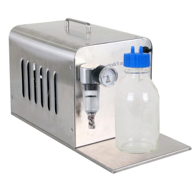

而防倒吸保护的真空泵,则是在真空泵的进气口前端,和所搭配仪器的中间增加收集或阻挡液体的装置。 常见的有以下几种:1)在真空泵和搭配仪器中间增加缓冲瓶,来收集倒吸的液体,缓冲瓶使用成本低,但是需要正确连接和使用,否则无法发挥作用;2)浮球逆止阀,通过液位推动浮子关闭抽气口,后期没有使用成本,但无法阻挡细小的水珠;3)电子液位计联动,当液位升高触碰液位计时,给真空泵信号自动停机,但是这种结构成本较高 ,且更多的电子部件容易增加故障率,同时只针对没有及时倾倒废液出现的液位太高一种情况,无法应对其他倒吸情况。4)阻水保护器,内置疏水性滤芯,空气可以通过而液体无法通过,正确使用时,可以100%防倒吸,不过属于一次性耗材,一旦倒吸就需要抛弃更换;5)PP滤芯,主要用来吸收空气中的水汽。
上述这些防倒吸的部件各有特点,但又有自身的局限性 ,而使用时真空系统出现倒吸的原因又非常多且复杂,所以为了增加防倒吸的有效性,同时降低使用成本,在设计防废液倒吸保护真空泵时,我们讲常见的几种防倒吸组件进行组合搭配,既能够提升防液体倒吸的能力,又综合考量购买和使用成本。比较典型的机型如RS204-SB1带缓冲瓶的不锈钢无油真空泵,首先在不锈钢机台上配有1000ml的缓冲瓶,可以大量收集液体;缓冲瓶口处带有浮球逆止阀,在忘记倾倒废液瓶时,液位上升到瓶口内置的浮子自动关闭瓶口;在缓冲瓶和真空泵抽气口之间有阻水保护器,可以阻挡住液体;最后在真空泵的设有PP滤芯,可以收集水汽。
仍然需要注意的是,即使是多种的防倒吸阻水保护的组件只能用于防止真空泵进水,无法用来耐腐蚀。所以如果是进行有机溶剂,酸碱腐蚀性液体的真空吸液和真空过滤操作时,需要使用既能够耐腐蚀、又带有防倒吸阻水保护功能的真空泵。
