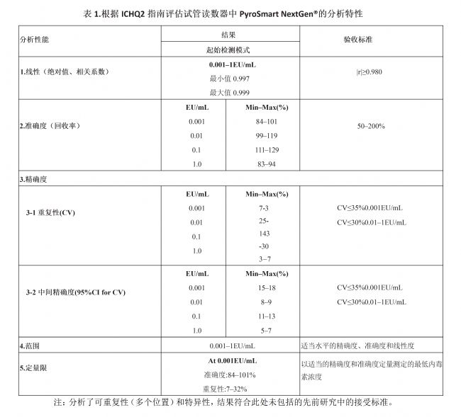

二、分析性能验证
根据ICH Q2指南和USP<1225>标准,对PyroSmart NextGen®重组鲎试剂在试管读数器中的性能进行了全面评估,结果显示其在准确度、精确度、特异性、定量限(确定为0.001EU/mL,试剂灵敏度相较于平板读数器检测法提高了5倍)、线性和范围等关键参数上均符合验收标准(表1)。
这些分析测试结果进一步证实了PyroSmart NextGen®重组鲎试剂作为LAL试剂替代品的分析性能和适用性。
PyroSmart NextGen®重组鲎试剂在试管读数器中的性能进行全面评估

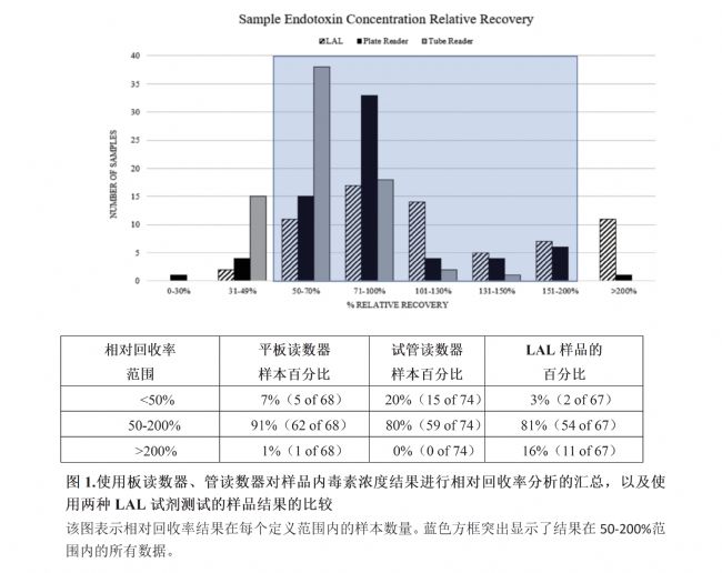

采用平板读数器和试管读数器方法,使用PyroSmart NextGen®重组鲎试剂和两种LAL试剂对100多个过滤水样进行等效性测试。通过相对回收率、线性回归分析和Bland-Altman图等方法,评估两种试剂之间的等效性。
●相对回收率:在测试的102个样本中,91%的平板读数器样品和80%的试管读数器样品的相对回收率结果在50–200%之间(图1),符合美国药典最大试剂变异率的标准。
相对回收率
