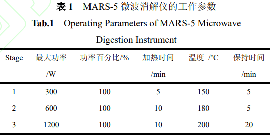

样品前处理采用微波消解仪,配备了16个低容量全氟烷氧基(PFA)衬里的微波消解罐,并带有安全破裂构件(最大工作压力为1380kPa)。磁控管在满功率运行时,可输出约1200W的2450MHz微波。工作参数如下表所示。

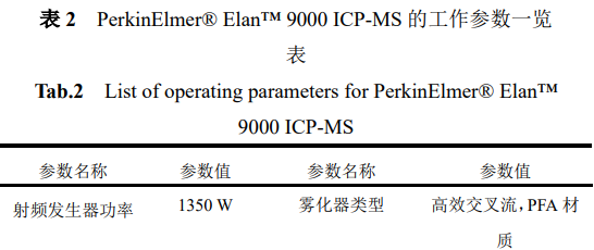

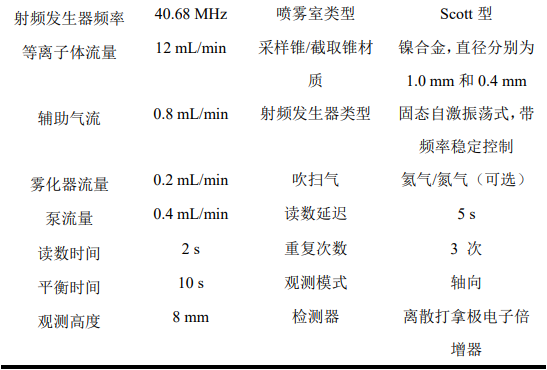

检测仪器采用电感耦合等离子体质谱仪(ICP-MS),配备有高效交叉流雾化器、Scott喷雾室和先进的四极杆质谱检测系统、高灵敏度的离子检测器。ICP-MS的操作条件如下表所示。

称取0.1000g样品(精确到0.0001g)置于微波消解内罐中。加入8mL酸混合酸(由4mLHF、3mLHNO3和1mLHCl组成)作为消解液。盖上消解罐,安装在指定的外罐中,并使用表1中给出的操作参数进行消解。消解完成后,将消解罐冷却至室温,并在通风橱中小心排气。将每个消解罐中的内容物定量转移到30mL的聚四氟乙烯(PTFE)坩埚中,加入1mLHClO4。将溶液蒸至近干。残留物溶解在5mL(V(HNO3):V(H2O)=1:1)的HNO3溶液中,用去离子水定容至250mL,储存在聚乙烯容量瓶中。同时制备一份程序空白溶液。
