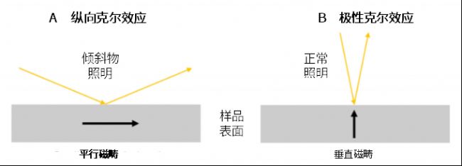

19 世纪 70 年代,科学家约翰-克尔发现了一种磁光学效应,并最终以他的名字命名为:磁光学克尔效应 [1-3]。他观察到线性偏振光的偏振面在从铁磁体表面反射后发生旋转。这种效应的强度取决于与再折射光束平行的磁畴偶极子分量。平行于表面平面的磁畴需要斜入射光。这种效应被称为纵向克尔效应(参见图 1A) ,入射光平面与磁畴磁化平行时,克尔信号强度最大。当磁畴垂直于表面平面时,法线入射光会产生最大信号强度。这种情况称为极性克尔效应(参见图 1B)。本文只考虑纵向克尔效应。
图 1:示意图显示 A) 纵向克尔效应和 B) 极性克尔效应。

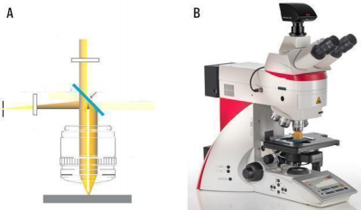

为了观察成像不透明磁钢样品时的纵向克尔效应,光学显微镜(在本例中为 DM6 M,参见图 2)必须按照以下方式设置:
照射到样品表面的光必须通过一个偏振器(在样品之前)和一个分析器(在样品之后的第二个偏振器) ,这两个偏振器的交角略小于 90 度。
为增强微弱的克尔效应,可使用史密斯偏振器对入射光进行偏振。
为增加光强度,可使用 EL6000 外部光源。
根据钢合金的晶粒大小,可以使用 10 倍、20 倍、50 倍和 100 倍的物镜进行成像。
必须使用一个偏心位置的小光圈光阑以实现斜照明。
由于克尔效应对光非常敏感,因此需要使用像 K5C 这样的高增益显微镜相机来记录图像。
在使用相机记录彩色或黑白图像时,应提高对比度或伽玛设置。
图 2:在 DM6 M(B)材料显微镜中的光学路径(A),该显微镜用于对磁化钢进行纵向克尔显微成像。

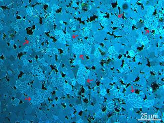

钢样品晶粒中的磁域在图像中显示出明暗模式,这是由于纵向克尔效应(请参见图 3 中的红色箭头)。与磁域相互作用后,偏振光的旋转可能导致克尔信号的强度变化(更亮或更暗) ,甚至在通过分析器后出现消失现象。
图 3:磁化钢样品的克尔显微镜图像,其中晶粒由于纵向克尔效应显示出明暗模 式(用红色箭头标记)。
感谢 Florian Lang-Melzian,德国罗伯特·博世有限公司。

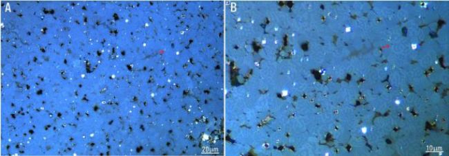

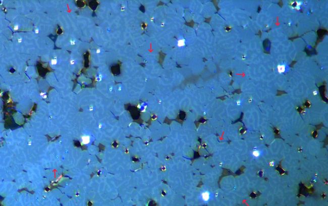

更多关于同一磁化钢样品的克尔显微镜图像,从概览到更详细的观察,使用了 20 倍、50 倍和 100 倍放大倍率的物镜记录。示例见下方的图 4。
图 4:更多关于图 2 中提到的磁化钢样品的图像,使用了 A) 50 倍和 B) 100 倍放大倍率的物镜记录。由于克尔效应,晶粒中的明暗图案是可见的。两个图像中都有一个用红色箭头指示的示例。感谢 Florian Lang-Melzian,德国罗伯特·博世有限公司。
上述结果表明,钢合金晶粒中的磁畴可以通过克尔显微镜快速可视化。
