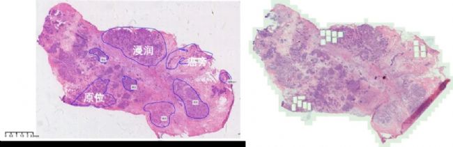

将肿瘤组织做冰冻切片,样本置于徕卡LMD7激光显微切割载物台;接收端放置PCR管用于分离体的接收。选择合适切割面积 ( ~1,000,000µm2用于代谢物建库;~20,000µm2用于大样本靶向分析)开始进行切割(图1)。切割完成后,小心收集样品。共收集到来自10个病人的原位癌 (25份)、浸润癌 (18份)、癌旁组织 (13份) 样本共46份,每一份在平行的两张张切片上同样位置分别收集作为代谢组学和脂质组学分析。
图1. 组织切片样本用于激光显微切割分离体制备。经过苏木精-伊红(HE)染色确定组织切片中不同类型的细胞区域(左)包括原位癌、浸润癌和癌旁细胞,在平行的未染色组织切片中的相应位置进行激光显微切割获得分离体(右)。

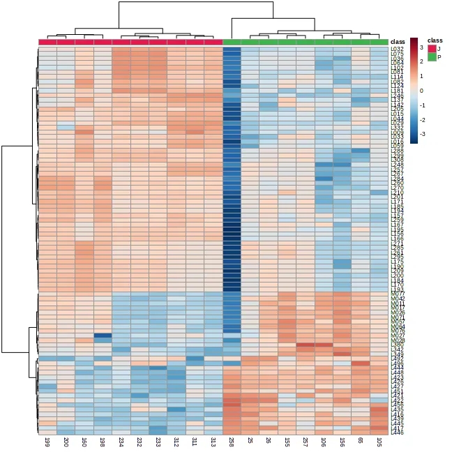

数据通过SCIEX OS 软件3.1中的定性、定量功能处理。在代谢组学样本中共检出100个代谢物,脂质组学样本中共检出502个代谢物,并将这些化合物在所有的样本进行峰面积提取。将获得的各种组织中化合物含量信息进行生物统计学分析,以浸润癌组织v.s.癌旁组织为例,寻找表征区分这两种组织的差异代谢物。以t-检验p-value值小于0.05以及PLSDA分析VIP值不小于1作为筛选条件,对这两种组织的区分,共找到84个差异代谢物(图2)。
图2. 浸润癌组织v.s.癌旁组织中的差异代谢物热图。通过统计学分析,包括t-test的p值小于0.05以及PLSDA计算的VIP值不小于1作为筛选条件,获得了84个差异代谢物。
