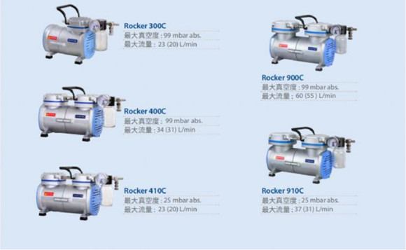

如何选择真空泵呢?
实验室用真空泵一般分为无油真空泵、油式真空泵,而无油真空泵又可分为普通型的无油真空泵(如洛科品牌Rocker300)和防腐蚀的无油真空泵(如洛科品牌的Rocker400C)。
固相萃取(SPE)装置一般配置的真空泵为防腐蚀的无油真空泵。无油可防止烟雾的污染,防腐蚀的可防样品的腐蚀。一般固相萃取用真空泵选择下图中的Rokcer410C或Rocker910C.
