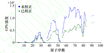

检测包括m/z为7(Li)~238(U)的75种元素。依次采集仪器背景噪音(超纯水)、参比溶液、空白对照溶液、54个供试品溶液的数据,以参比溶液元素响应值及浓度值,计算并更新半定量响应因子,绘制半定量灵敏度曲线,见图1。以灵敏度曲线为基础,筛查样品溶液中的元素种类和浓度。

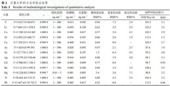

2.3.3 线性关系考察
取标准溶液1和标准溶液2,进行测定。以每秒计数值(CPS)为纵坐标(Y),以标准溶液的浓度为横坐标(X),绘制标准曲线,见表3。
2.3.4 检测限和定量限
取空白溶液连续进样11次,以空白溶液测定值的3倍标准偏差所对应的待测元素浓度作为检测限,以空白溶液测定值的10倍标准偏差所对应的待测元素浓度作为定量限,结果见表3。
2.3.5 仪器精密度试验
取浓度为50ng·mL−1的混合标准品溶液和0.5ng·mL−1的汞元素标准溶液,各连续进样6次,计算13种元素每秒计数值(CPS)的RSD。结果见表3,表明仪器精密度良好。
2.3.6 重复性试验
取编号3样品,按“2.1.3”项下方法平行制备供试品溶液6份,进样测定各元素的浓度,计算RSD。结果见表3,表明方法的重复性良好。
2.3.7 稳定性试验
取编号3供试品溶液,室温放置,分别于0、1、3、6、9、12、18和24h进样测定,计算13种元素CPS的RSD。结果见表3,表明供试品溶液在24h基本稳定。
2.3.8 加样回收试验
取编号3样品6份,分别精密加入10μg·mL−1混合标准品溶液200μL和1μg·mL−1汞元素标准品溶液20μL,按“2.1.3”项下方法制备供试溶液,进样测定,计算13种元素加样回收率及RSD,结果见表3,表明方法的准确度良好。
2.3.9 方法可靠性验证
取柑橘叶约0.5g,精密称定,按“2.1.3”项下方法配制测定溶液、按“2.3.2”项下方法测定,计算含量,结果见表4。结果显示,各元素的测定值均在认定值的可信范围内,表明方法测定的结果可信。
