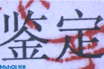

(2)观察
将待检的文书材料放到明美体视荧光显微镜MZX81-II的载物台上,打开明场的透射光,在电脑上用成像软件拍摄某个朱墨交叉重叠的部位;保持样品位置不变,将明场的透射光关掉,打开B激发的荧光,然后在电脑上用成像软件拍摄一张图片。以上步骤在待见的文书材料不同朱墨交叉重叠的部位重复拍摄3-5次。
(3)结果判读

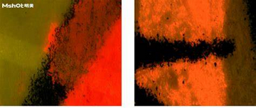

a.有些朱墨时序的现象比较明显,可以直接进行判断:
如下图;左图在荧光激发下观察到文字先于印文形成,即先墨后朱;右图在荧光激发下观察到印文先于文字形成,即先朱后墨。
先墨后朱                                        先朱后墨

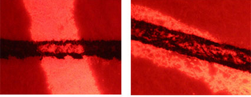

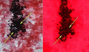

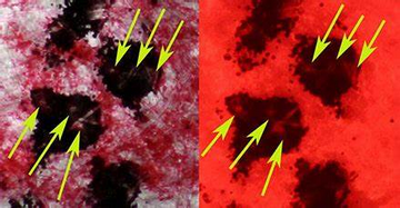

b.有些朱墨时序显现不明显,需要判断交叉部位的非孔漏处是否有荧光。
如下图;左图为明场透射光的图片,右图为荧光图,对比左右两图可以发现,在交叉部位的所有非孔漏处都无荧光,即为先朱后墨。
非孔漏处无荧光,为先朱后墨
如下图;左图为明场透射光的图片,右图为荧光图,对比左右两图可以发现,在交叉部位的非孔漏处有荧光,即为先墨后朱。
非孔漏处有荧光,为先墨后朱

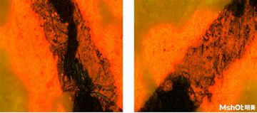

c.印泥与手写字体的朱墨时序,可以“找典型”。由于墨水为水溶性物质,而印泥为油溶性物质,两者不相溶。若在印泥较浓处的手写字体的墨迹会出现“打滑”,从而形成中空的现象。整体墨水浓度较小,部分交叉区域出现墨水终端的情况,或者墨迹会在笔痕的两侧堆积并覆盖住印泥的荧光。则为先朱后墨。如下图:
先朱后墨
d.若交叉区域出现墨迹深处无印泥的荧光,或墨迹的联测边缘出现印泥荧光覆盖的现象,则为先墨后朱。如下图:
先墨后朱
