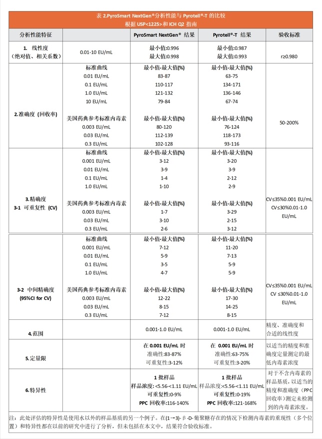

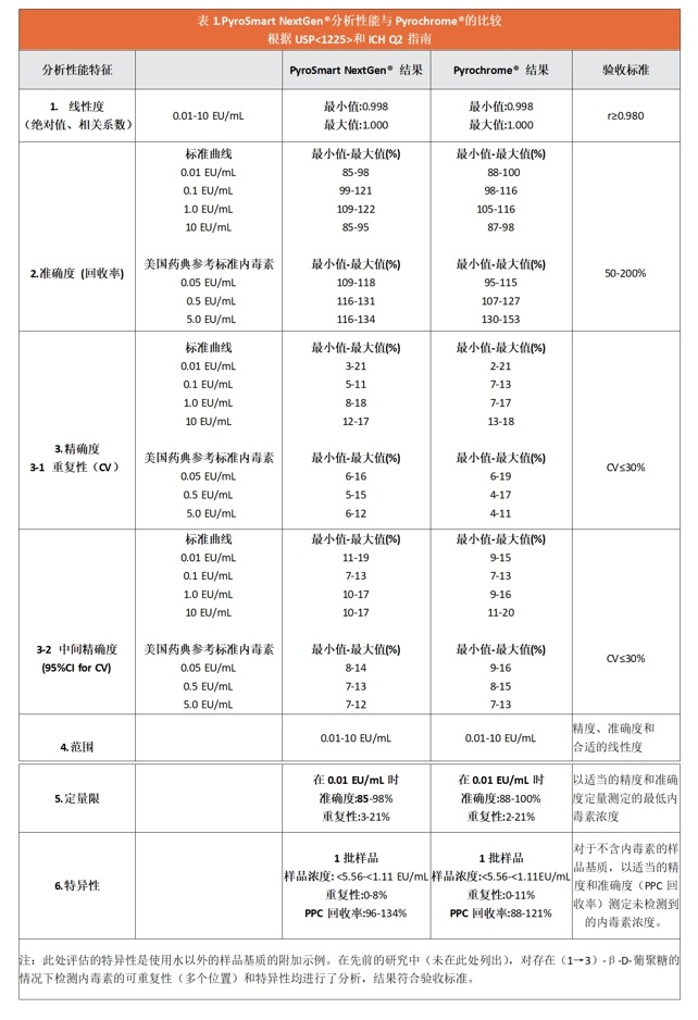

本研究通过一系列分析性能评估,包括线性、准确度、精密度、检测范围、定量限及特异性等,依据USP<1225>和ICH Q2指南,对PyroSmart NextGen®(重组鲎试剂)、Pyrochrome®(显色法鲎试剂)及Pyrotell®-T(浊度法鲎试剂)根据内部验收标准进行了全面比较,证实了其等效性。

1、PyroSmart NextGen® 的分析性能(非产品特定方法验证测试)
使⽤PyroSmart NextGen®定量的所有标准曲线浓度和三个单独制备的USP-RSE(美国药典参考标准内毒素)浓度均满⾜线性、准确度、精密度、范围和定量限规范(表1和表2)。因此,PyroSmart NextGen®的分析性能符合 USP<1225>和ICH Q2准则的规定。

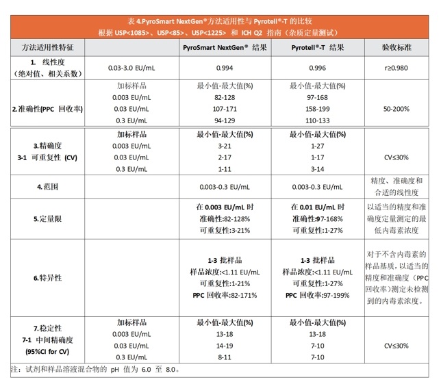

2、PyroSmart NextGen® 的方法适用性(产品特定测试)
使⽤三种PPC(阳性产物对照)浓度测试的三批注射用柠檬酸钠满足线性、准确度、精密度、范围、定量限、特异性和稳定性标准(表3和表4)。根据 USP<1085> 、USP<85> 、USP<1225> 和ICH Q2指南(杂质定量测试),PyroSmart NextGen®的产品特定⽅法适⽤性已得到证明。
3、PyroSmart NextGen®和LAL试剂的等效性测试
Pyrochrome®和Pyrotell®-T产生的结果均符合分析性能和方法适用性的内部验收标准。将LAL试剂与PyroSmart NextGen®直接比较表明,PyroSmart NextGen®在所有参数上均具有相同或更好的结果(表 1-表4)。

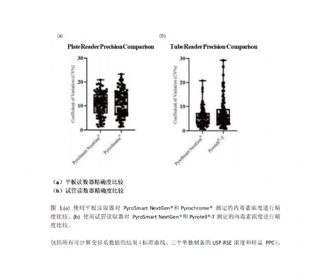

4、PyroSmart NextGen®的精密度
额外的精确度分析表明,PyroSmart NextGen®的最大变异系数为20.89%,而Pyrochrome®的最大变异系数为23.22%,Pyrotell®-T的最大变异系数为29.24%(图1)。这表明PyroSmart NextGen®在重复性测试中具有更高的稳定性和可靠性。
▲图1

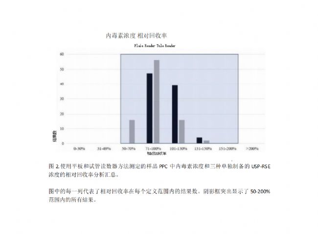

所有含有可检测(在本例中为添加)内毒素的样品(三个单独制备的USP-RSE浓度和注射用柠檬酸钠样品PPC)的相对回收率结果均在50-200%范围内(图2)。
▲图2
