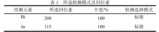

2.2测定方法
以内标法进行检测,Bi以In为内标。因铋无同位素引起的质谱干扰,检测模式选择标准模式即可,选用的检测模式及同位素见表1。

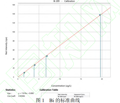

2.3方法的线性及范围
通过0、1.5、4.0、7.0、19.0μg/L5个质量浓度水平的线性回归方程来考察方法的线性,得到Bi的线性方程为:y=7.019x+0.000,线性相关系数R为0.9998,相关谱图见图1。

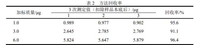

2.5方法的加标回收
以1.0、3.0、6.0μg3个不同质量的加标测定回收率。经计算得加标回收率分别为95.6%、91.1%及96.4%,结果见表2。由表2可知,各加标质量下回收率大于90%,结果较好。

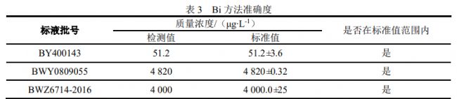

2.6方法准确度
选用3个不同质量浓度的国家标准物质,按本方法进行测定,计算得Bi实测值与标准值进行比对,验证方法的准确性,结果见表3。

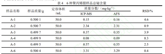

2.7聚丙烯腈纤维中Bi质量分数
分别取6个不同批次聚丙烯腈样品经微波消解后,定容至50.0mL,采用ICP-MS测定,再用AFS进行验证,采用ICPMS和AFS检测结果进行比对,检测结果的相对标准偏差RSD均在10%以内,进一步验证了检测方法的可靠性。具体结果见表4。
