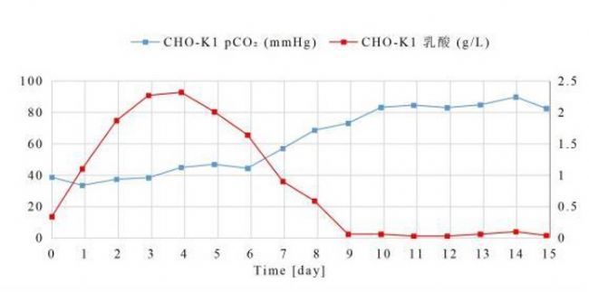

KLa是氧气从气相进入到液相的速率。反应器中工艺放大的关键,O2作为细胞的重要营养物质,影响细胞的生长及代谢。恒定的KLa放大准则给细胞提供了相同的氧传递环境。但KLa的测定受很多因素影响。比如培养过程中搅拌速度、通气量等等,在实际操作过程中,KLa随着工作体积的增加而增加。当达到一定体积后,KLa CO2又会和KLa相互影响,提高了KLa恒定放大难度,我们需要很多测试方法和分析来确定合适的KLa。

除此以外,还有很多的因素会影响,一定的放大规模后还需要考虑pCO2对细胞生长和蛋白表达的负面影响。小体积培养时主要是由于通入的气体在上升过程中可以带走大部分细胞代谢产生的CO2,基本不用考虑CO2去除。反而大体积培养中,CO2会随着反应器规模的扩大而降低去除能力。液体的气体饱和度和气泡量直接影响CO2去除,可以提高通气量并减少气泡停留时间可以加快移除。

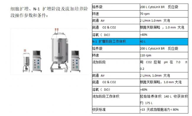

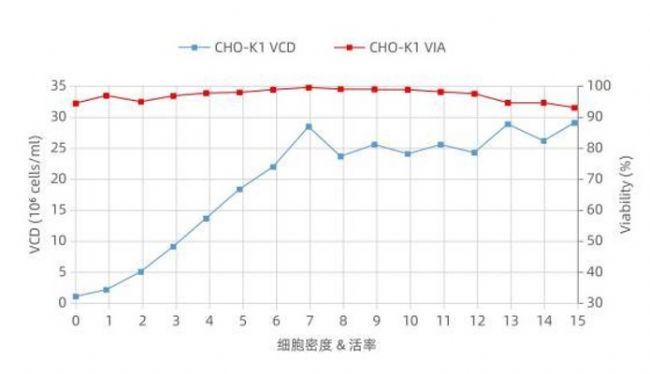

本次实验使用CHO-K1 细胞,细胞根据标准方法从冻存管中复苏,然后每三到四天在摇瓶中进行传代扩增。待细胞量足够后,将细胞接入CytoLinX WB®及CytoLinX® BR-200生物反应器继续培养:
4.2
细胞培养生长曲线和生化数据如图:
CytoLinX® BR 一次性罐体式生物反应器在细胞培养过程中表现出极佳的工艺参数的控制效果:
