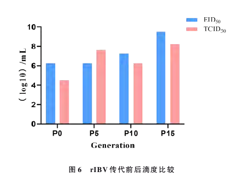

  为了大规模生产重组B型流感疫苗候选株rIBV,研究探索了rIBV在无血清MDCKs细胞上的最佳培养条件,再扩大到生物反应器中优化工艺参数,经过连续传代15代后测定了MDCKs细胞源毒种rIBV的遗传稳定性和病毒滴度。通过对病毒培养条件进行优化,确定了rIBV在MDCKs细胞上增殖的最佳培养条件是TOI为72h、MOI=0.001、CCI为4.0×10^6细胞、TPCK胰酶浓度为2μg/mL、50%DO和pH=7.2±0.5。rIBV在MDCKs细胞上连续传代15代后仍然具有高度遗传稳定性。相比于鸡胚源rIBV株,适应MDCKs细胞生长15代后rIBV株的EID50由106.25/mL提高至109.5/mL,TCID50由104.5/mL提高至108.25/mL。

  B型重组嵌合病毒rIBV在MDCKs细胞上连续传15代后获得一株高滴度且遗传稳定的MDCKs细胞基质疫苗株。我们对传代过程中病毒的生长特性及遗传稳定性进行了研究,rIBV按照生物反应器优化条件,筛选出一株既遗传稳定又具有高滴度的疫苗株rIBV,病毒滴度的增高也证明了MDCKs细胞其作为疫苗生产基质更具有价值。
  综上所述,本研究优化了rIBV在MDCKs细胞上的增殖条件,并成功放大到5L生物反应器,经过连续传代获得一株高感染力和病毒滴度的MDCKs细胞基质rIBV疫苗株,为后续高质量疫苗的大批量生产奠定了基础。
