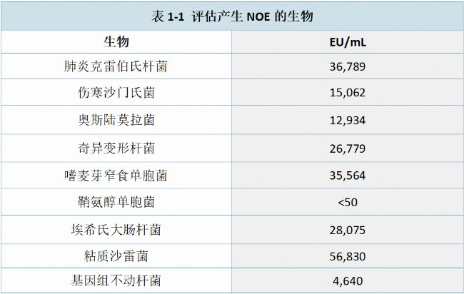

对多种革兰氏阴性生物体进行筛选以产生NOE,以确定用于产生NOE制剂的潜在候选物。所有NOE溶液均通过在胰蛋白酶大豆琼脂(TSA)上制备草坪培养物并在32°C下孵育24-48小时来制备。从培养皿中取出菌落,接种到胰蛋白酶大豆肉汤(TSB)中,在32°C的振荡培养箱中培养过夜。将所得培养物离心,用0.45μm过滤器过滤,并使用动态显色法鲎试剂检测内毒素。表1-1列出了所评估的每种生物的EU/mL值。
表1-1 评估产生NOE的生物
先前在马萨诸塞州安多佛的辉瑞公司基地使用大肠杆菌和粘质沙雷氏菌制剂进行的NOE加标研究非常有用,因为它们产生了高浓度的EU/mL储备溶液,并且在很长一段时间内保持稳定。产生高浓度内毒素的生物体特别适用于加标研究,因为这些制剂可以灵活地测试低和高的加标浓度。

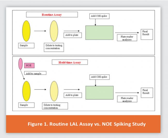

PPC加标和NOE加标的作用之间的主要区别在于,PPC加标提供有关样品基质是否干扰检测本身的检测措施的信息,而NOE加标提供有关样品基质与内毒素直接相互作用的信息。图1说明了使用动力学LAL检测法进行常规检测和NOE加标研究之间的区别。

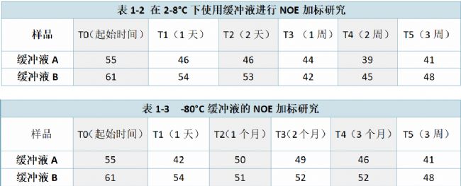

表1-2显示了在2-8°C温度下将两种不同的缓冲液保持3周时,使用掺入NOE的两种缓冲液进行保持时间研究的结果,表1-3显示了在-80°C温度下,将两种缓冲液保持3个月时,使用掺入相同两种缓冲液进行保持时间研究的结果。这些结果表明,无论在何种温度下,内毒素都可以从缓冲基质中回收。

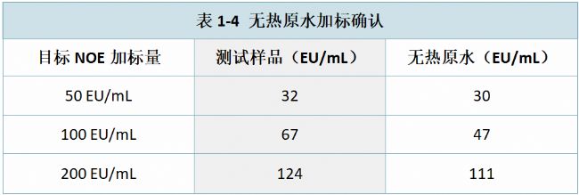

保持时间研究的一个重要考虑因素是确认最初加入的内毒素量。当NOE加入后直接测定起始时间点时,必须考虑样品基质是否对内毒素回收率有直接影响。为了证明没有样品基质干扰,在无热原水(LRW) 中进行了相同的加标。表1-4说明了此无热原水加标确认的使用情况。本研究使用了三种不同的NOE加标水平,由目标NOE加标量表示。测试样品和无热原水栏下的实际回收量在LAL测定可变范围内,且表明不存在样品基质的干扰。

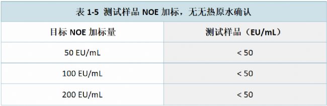

以下研究(表1-5)清楚地说明了在无热原水中对起始时间点进行加标确认的重要性。将NOE加标到测试样品中并立即进行测定以确定起始NOE浓度。NOE以三种不同的浓度加标,由目标NOE加标表示。在所有三种加标水平的稀释度测试中,内毒素回收率均低于检测限值。然而,由于没有进行无热原水确认,因此很难确定是否存在稀释或测定误差,或实际的基质或产品干扰。
表1-5 测试样品NOE加标,无无热原水确认

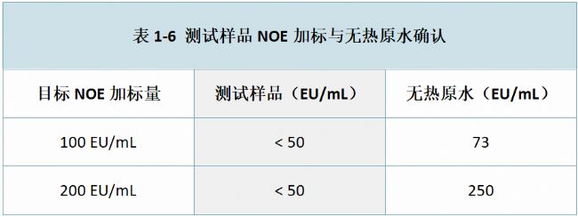

这项研究以两种不同的加标水平重复进行,无热原水确认样品与测试样品同时进行(表1-6)。添加无热原水确认样品清楚地表明,样品基质存在干扰,导致检测样品中无法检测到内毒素。
表1-6 测试样品NOE加标与无热原水确认

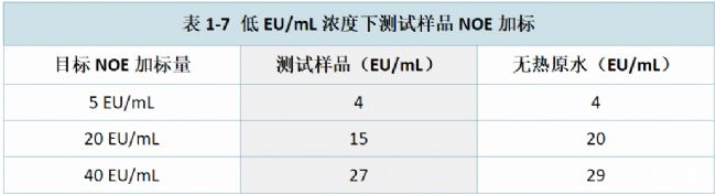

在这种情况下,需要进行多项研究来确定样品基质干扰的原因。 使用实验室制备的NOE储存液提高了实验室在短时间内进行多项研究的效率,并允许使用从5EU/mL到3500 EU/mL的加标浓度。表1-7显示了一项使用不同测试样本的研究数据,该样本的 NOE加标非常低(5-40 EU/mL)。在这种情况下,测试样本和无热原水确认样本的内毒素回收率是一致的,表明没有基质干扰。

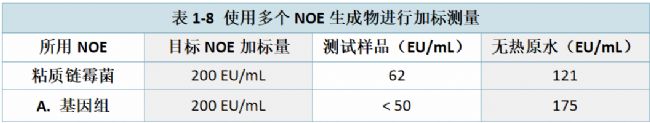

表1-8显示了使用表1-5和表1-6中的相同测试样本生成的部分数据,其中有来自高浓度EU/mL NOE生成物(粘质链霉菌)和低浓度EU/mL NOE生成物(A. 基因组)的加标。 两者的目标浓度均为200 EU/mL,并显示出相似的回收率,进一步表明测试样品干扰了内毒素的回收,而不是任何检测错误或特定内毒素来源的问题。
