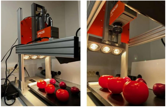

      在这项研究中,我们使用Specim FX10高光谱相机和实验室扫描仪对李子和番茄进行了为期20天的观测,以评估其老化过程。Specim FX10是一台覆盖400-1000nm光谱范围的可见光-近红外(VNIR)相机。分析的第一部分侧重于样本随时间变化的光谱特征,然后提出了番茄和李子新鲜度的回归模型。

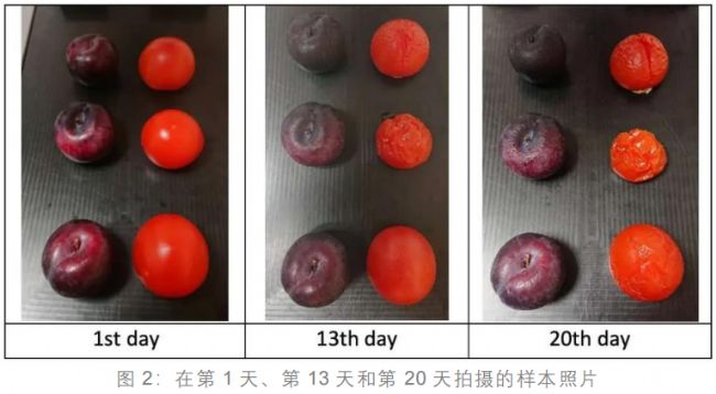

      使用FX10拍摄了样本的照片以及高光谱数据。照片显示,番茄和李子的新鲜度随时间明显下降(图2)。在其中一个番茄和李子的中间做了一个小切口,对加速番茄的老化有显著影响,但对李子没有影响。

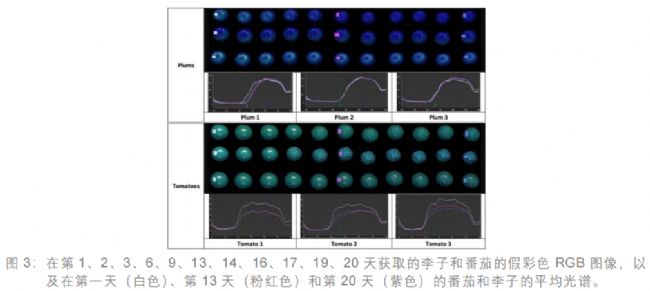

      在进行光谱测量的第1、2、3、6、9、13、14、16、17、19和20天,每个李子和番茄上都选择矩形区域统计了反射光谱。为了便于阅读结果,图3仅呈现了在第1天、第13天和第20天获得的光谱,番茄的光谱差异比李子更显著。在图2的照片中已经可以看出差异。
      光谱曲线揭示了水果和蔬菜内部随时间推移发生的化学变化。李子和番茄在早期生长阶段因为叶绿素呈现绿色,但当它们成熟时,叶绿素分解成另外一种化学物质。对于番茄来说,叶绿素分解成番茄红素,成熟的番茄则呈现为红色。这种化学变化解释了李子和番茄在550-750nm之间的光谱变化。水果和蔬菜的成熟过程也会影响水分水平或结构,水分的对应光谱体现在970nm处。除此之外,其他化学属性(如糖含量)也会随着时间变化而变化,多种化学变化塑造了各时间段的光谱曲线。

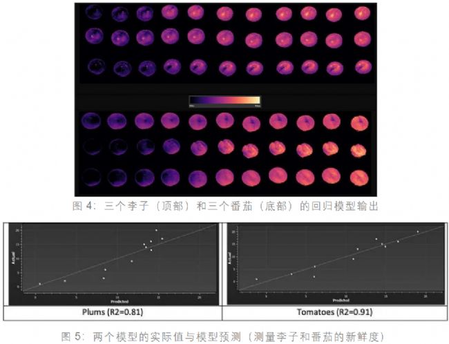

      在这项研究中,建立了一个回归模型来量化李子和番茄的新鲜度。成像天数做为实际的回归变量,李子和番茄分别基于588-976nm和445-993nm的光谱范围进行预测回归分析,R2分别能达到0.81和0.91。实际值与预测值的回归图在图5中呈现。
