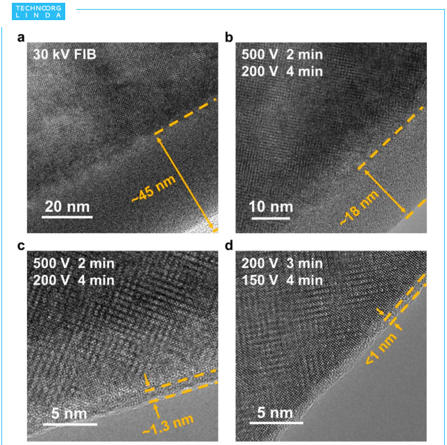

最近,上海科技大学的于奕老师团队等人使用 Gentle Mill 低能氩离子精修仪,以固态电解质 LLTO 为例,结合理论模拟和实验检查,全面对比了精修时间、加速电压、离子束流、入射角度、样品方位等因素对氩离子精修效果的影响。使用探索出的完整精修流程,最终可以获得非晶层小于 1 nm 的高质量 LLTO 样品,STEM 结果表明,轻元素的衬度也因此得以提升。
上图为去除 FIB 产生的表面非晶层的完整流程。(a) 30 kV FIB 切割样品的HRTEM 照片。(b-d) 连续使用低能氩离子精修后的 HRTEM 结果。图片中标识了对应的精修参数和非晶层厚度。

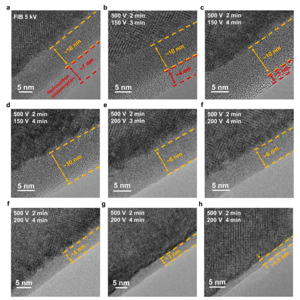

低能氩离子精修也可以去除积碳污染,有助于 FIB 样品的多次使用。
积碳污染是 TEM 观察时的一种常见现象,尤其不利于 STEM 成像。样品区的积碳是由电子束引发并在扫描区域沉积的。随着扫描时间的增加,表面所沉积污染物的厚度也会逐渐增加。沉积的污染物会影响图像衬度、导致图像模糊,就像 FIB 产生的非晶层一样。
使用 FIB 制备 TEM 样品是一项相对耗时的工作。因此,当制备出不错的 FIB 样品时,都会希望可以尽可能多用几次做 S/TEM 表征。作者发现除了可以去除表面非晶层,结果显示使用低能氩离子束精修可以有效地清理积碳污染,从而可以反复使用高质量 TEM 样品进行多次表征。
上图为去除积碳污染和表面非晶层的完整流程。精修参数、表面非晶层厚度、积碳层厚度均列举在相应图片中。

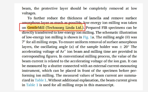

论文中标示所使用的厂家品牌及设备型号
