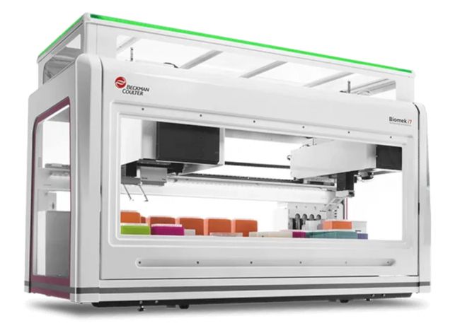

Biomek i系列液体工作站配置96通道和灵活8通道加样器,适配各种商品化试剂盒和用户自配试剂,轻松实现试剂分装和高通量样本纯化。同时工作站支持多设备整合,可进行后期无限升级,添加离心机、酶标仪等设备助力全流程自动化实验。

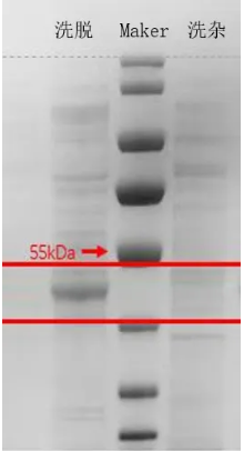

图3 磁珠纯化方法截图及纯化结果

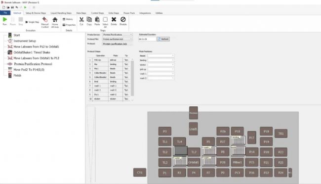

高通量磁珠法蛋白纯化模块可以通过结合核酸/蛋白提取仪实现极简快速蛋白纯化,也可以通过自动化液体工作站结合磁力架完成。使用该功能时仅需要通过软件的简易命令行即可完成,如图3所示,工作站机械抓手会根据纯化流程将Binding Buffer、Beads、Washing Buffer等试剂自动搬运到指定位置,使用磁套进行磁珠转运,单次可以完成96个样本纯化,浓度稳定在0.5-0.8mg/ml,96孔板纯化时间约60min,节省枪头成本,省时省力。

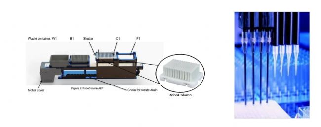

RoboColumn是一种小型色谱柱,用于抗体、蛋白质、多肽等的全自动平行色谱分离,其纯化流程如图4所示。高通量的RoboColumn ALP 与Biomek i系列液体工作站相结合,配置Span8固定针,可实现多通道自动化的平行层析实验流程,显著缩短工艺开发时间;同时还可以进行数据追踪,实现样本溯源,减少重复工作。
图5 RoboColumn ALP模块结构及Span8固定针示意图
W1:废液槽;B1:收集板载架;C1:柱载架

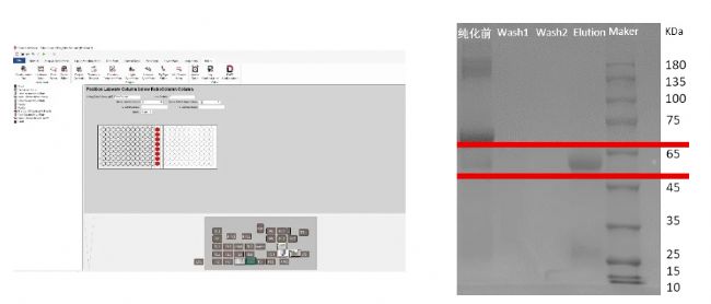

Biomek液体工作站可以实现台面整合RoboColumn ALP模块,通过软件流程式编辑方法,控制ALP板位自动位移,实现液体收集,轻松完成蛋白纯化,图6展示了软件控制ALP板位收集液体的方法以及RoboColumn纯化结果,实验中1.56mg蛋白上样,经0.1M Gly-HCl(pH2.7)洗脱回收得到蛋白含量1.31mg,纯化得率达到84%,8通道操作时间约为80min。

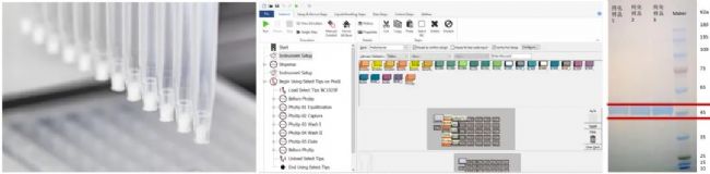

PhyTip为枪头式分散固相亲和色谱柱,采用枪头式装置,纯化树脂被填充于枪头尖端,由自动化液体处理工作站加载PhyTip,可以实现单通道到96通道灵活样品数纯化,其纯化流程如图7所示,可对微克级到毫克级的蛋白进行纯化。
图8 PhyTip实物图、PhyTip纯化方法及结果展示图
Biomek液体工作站与枪头式纯化色谱柱相结合,利用工作站加载PhyTip让纯化流程变得如移液流程一样简单!如图8所示,加样器加载PhyTip,分别在平衡液、蛋白样品、洗杂液和洗脱液中混匀即可完成高通量蛋白纯化,单次可处理96个样品,收集10mL菌液使用PhyTip(40uL填料),纯化后经BCA蛋白定量测定蛋白含量稳定在400ug左右,优于手工对照实验340ug的结果,96孔板操作时间约为90min。
