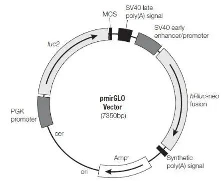

Q1:如何选择载体?
萤火虫萤光素酶一般选取pGL-3、pGL-4或pmirGLO的载体,也可自己构建相应的载体;
海肾萤光素酶一般选取phRL-TK或pGL-4载体,建议不使用强启动子(如SV40,CMV),而选取中等强度的启动子
