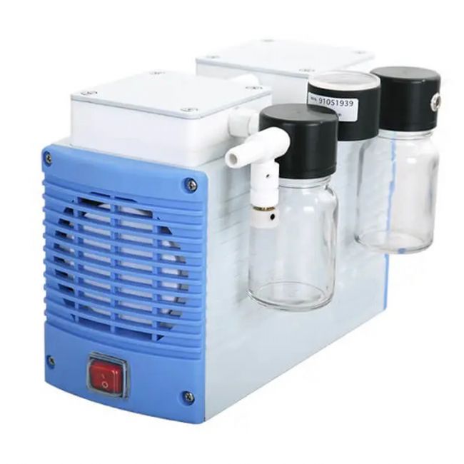

选择蒸发仪配套使用的真空泵,由于需要抽吸有机溶剂沸腾后产生的气体、需能达到溶剂蒸馏所要求的的真空度,所以其材质和抽气结构和普通真空泵具有显著区别。下面我们以CH411旋转蒸发仪配套用隔膜真空泵为例,来说明此类真空泵和普通真空泵的区别主要包括以下几个方面:

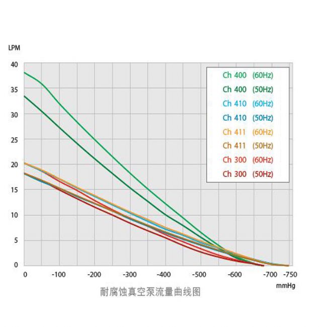

如果真空度不够,就无法达到设定温度所需要的沸点,或者需要花费更长的时间来达到沸点,这都会影响最终的实验结果以及实验效率。一般来说搭配旋转蒸发仪的真空泵需要至少10mbar以下的较高真空度(CH411为6-8mbar),普通的抽气结构是无法实现的。这里就需要使用到二级气缸抽气结构,即真空泵带有两组气缸,每组气缸内都含有独立的抽气结构。且两组气缸采用前置后置的串联结构,类似于接力抽气的方式。

●进气端配有缓冲瓶:在一些情况下蒸馏过程中会出现一些溶剂没有及时冷凝进入收集瓶内,而是继续顺着气流方向被抽入真空泵内,由于真空泵内部结构以机械和电子零部件为主,液体进入泵内会影响设备使用寿命,更严重的直接造成机器故障。CH411吸气口就有缓冲杯,用于收集这部分没有冷凝的溶剂。

3.按照图示,旋转调节阀来改变真空度和抽气速率。真空调节阀所带的缓冲杯用于收集倒吸的液体、没有及时冷凝的液体、粉尘颗粒物等液体和异物,避免其直接吸入真空泵内造成设备损害。当进气缓冲杯出现液体或异物时,请立即停止工作,拧下缓冲杯,清理、洗净并且擦干后再拧回上盖部分。如不及时处理,持续抽吸进入泵体内,会容易造成设备损坏,减少使用寿命。其他型号均可加配进气端真空调节阀,如需选配请联系经销商处购买。
4.如果机体内吸入潮湿的气体及微量液体,在持续的抽气过程中,会从出气端以液体形式喷出,出气端缓冲杯用于收集这部分喷出的液体。当出气端缓冲杯出现液体时,请尽早予以处理避免溢回机体内。处理时拧下出气端缓冲杯,清理、洗净并且擦干后再拧回上盖部分。
