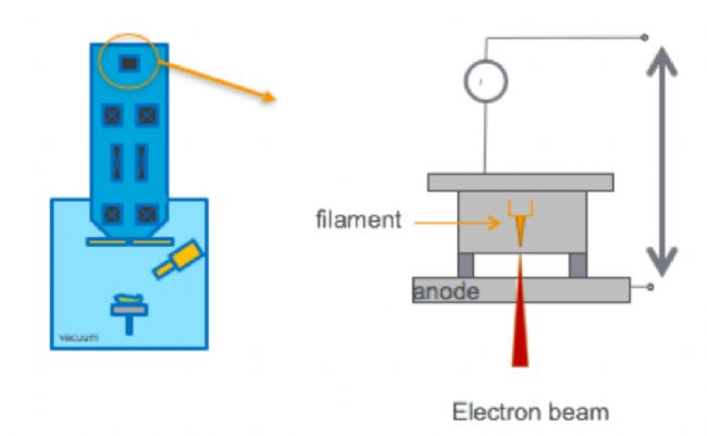

扫描电镜真空系统
不同的灯丝,扫描电镜真空系统的设计有所不同。在钨灯丝系统中,灯丝的真空度受到运行状态影响。例如,每次加载或卸载样品时,都会有空气进入真空柱,影响灯丝的使用寿命。观察不导电样品时,通常需要低真空,也会缩短灯丝寿命。对于CeB6系统,比如飞纳电镜,内置涡轮分子泵,采用分级真空系统,通过压差光阑使得真空柱的各部分具有不同的真空度,保证灯丝时刻处于高真空的状态下。这意味着,在低真空环境下加载和观测样品不会影响灯丝寿命。
扫描电镜中真空柱的截面图与电子枪结构示意图

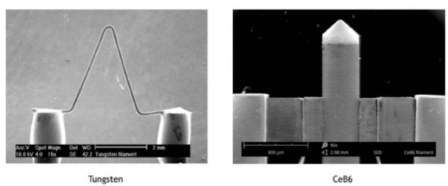

扫描电镜灯丝寿命的终结
如何判断灯丝寿命的尽头?对于钨灯丝,你根本看不到它的到来。这意味着灯丝可能在成像或分析过程断裂,这会带来很多不便。来自灯丝的碎片也可能污染真空柱的其他部件,这不仅需要换灯丝,还要清理、甚至更换其他部件,如韦氏帽。
当然,可以在使用寿命结束前更换灯丝,但它没有得到充分利用,因此需要频繁地更换。如果您有大量的SEM用户,您不可能总有机会及时更换灯丝——除非整个团队都接受了更换灯丝的培训。而且更换灯丝后常常会引起灯丝不居中。
CeB6灯丝在寿命的尽头将会有一个缓慢的性能退化过程。这意味着您将看到它的到来,CeB6灯丝不会突然中断,因此可以有计划地安排更换。我们是可以看到CeB6灯丝老化的迹象的,如为了获得与平时同样质量的图片时,用户需要将对比度和亮度调得更大,或者使用更大的束斑。
灯丝:使用寿命
钨灯丝的平均寿命取决于它的使用,大约是150小时。有一些技巧可以延长灯丝的使用寿命。一种是当测完样品后,不要急着卸载样品,可以先等5分钟。这使灯丝冷却一点,减少氧化。当然,这个小技巧会降低测样效率,因为需要多等5分钟。
另一种选择是使用低加速电压、低束流成像,这可以增加灯丝寿命,但往往会降低降低图片质量,特别是低加速电压下成像。
CeB6灯丝的平均寿命大约为2000小时。在它的使用寿命中,即使加载和卸载许多样品,或者使用低真空成像,性能依旧保持良好。
