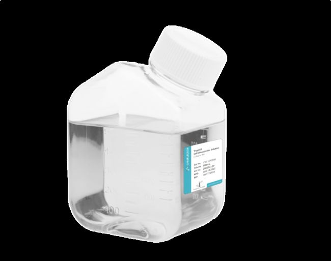

逐典TrypLUS消化液优势
1. DMF备案
2. 非动物来源
3. 室温贮存,无需胰酶抑制剂,稀释即可终止
4. 消化温和,消化后细胞活性高
5. 即开即用,方便快捷

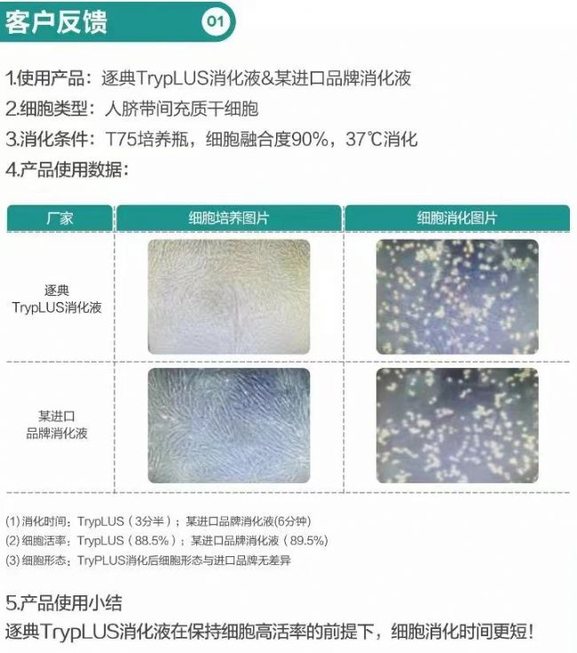

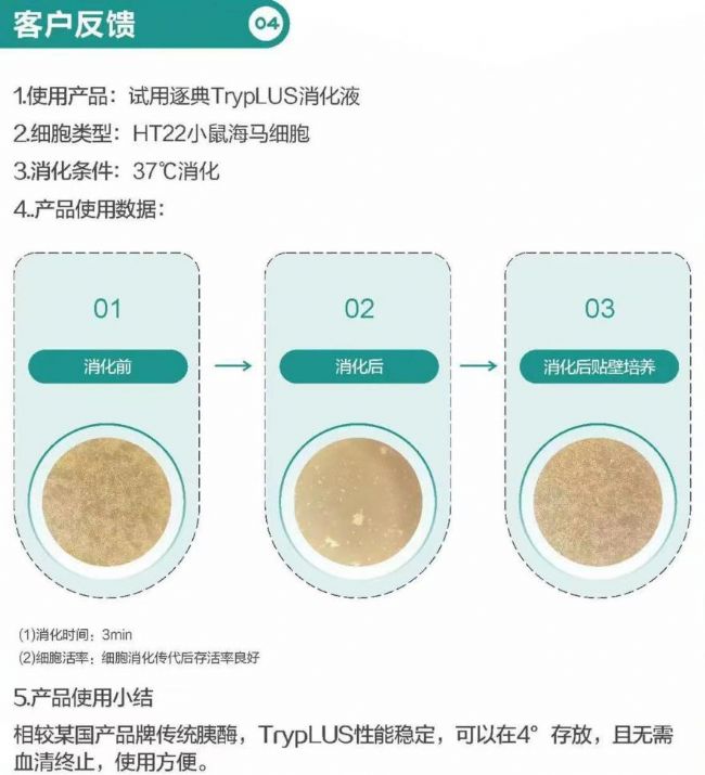

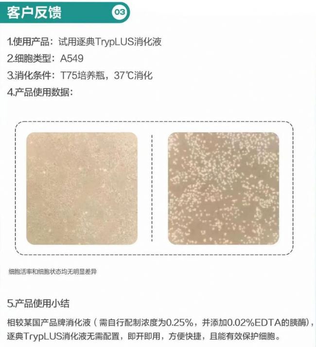

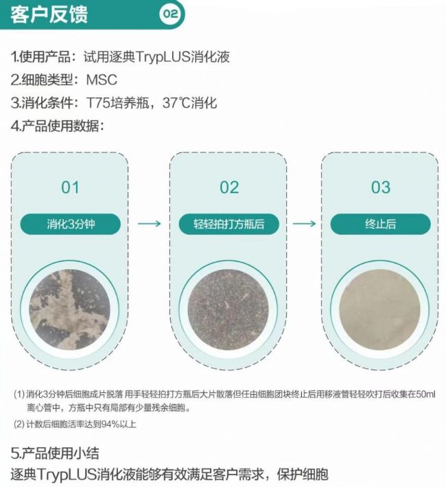

逐典TrypLUS消化液应用案例
