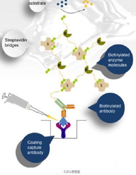

酶联免疫吸附实验(Enzyme linked immunosorbent assay,ELISA)是将抗原或抗体结合在固相载体表面,利用抗原抗体的特异性结合以及抗体或者抗原上标记的酶催化特定底物发生显色反应,实现目标物检测的免疫分析方法,可测至皮摩尔(pmol)级别。
技术原理:
ELISA可用于测定抗原,也可用于测定抗体。
(1)、将已知的抗体或抗原结合在某种固相载体上,并保持其免疫活性。
(2)、测定时,将待检样本和酶标抗原或抗体按不同步骤与固相载体表面吸附的抗体或抗原发生反应。
(3)、用洗涤的方法分离抗原-抗体复合物和游离成分。
(4)、加入酶的作用底物催化显色,进行定性或定量。
