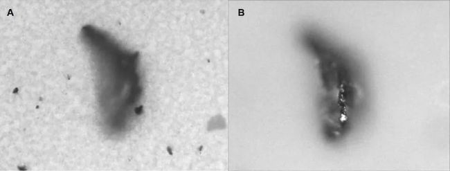

图2:通过聚焦在A)过滤片底部和B)颗粒的顶部,用光学显微镜测量颗粒的高度。

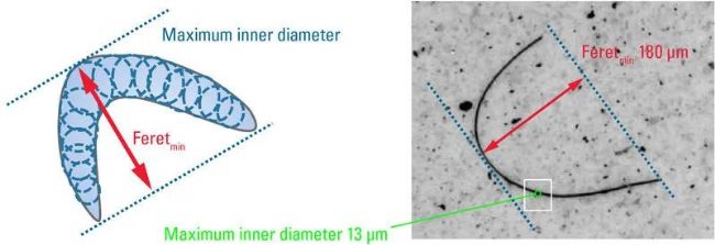

图3:利用光学显微镜测量弯曲纤维的宽度或长度。使用可以在光纤内部施加的最大圆形直径(13μm),现实地评估对其造成损害的风险。在这种情况下,最小费雷特直径(费雷特径min = 180 µm)不适用,因为它大大高估了损坏的可能性。

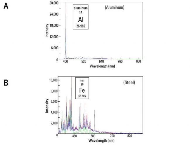

图4:根据清洁度分析中获得的LIBS光谱判断,颗粒由以下部分组成:A)主要成分是铝(Al)和B)钢(主要是铁)

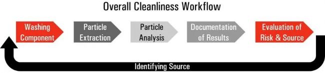

汽车零部件的清洁工作流程包括5个主要步骤[6,7]:
  1. 清洗/水洗部件;
  2. 通过过滤清洁液来提取颗粒;
  3. 分析过滤器上的颗粒;
  4. 记录颗粒的尺寸和其他特征;
  5. 评估造成损害的潜在风险并确定污染源。
图5:汽车零部件的清洁度分析工作流程。
