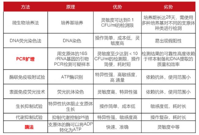

(5)支原体的检测方法:支原体的检测方法也非常多,小优也给大家整理了每种方法的原理、优缺点(表2)。
表2 支原体检测方法的比较

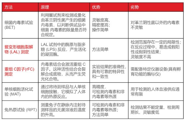

(5)内毒素的检测:
小优也给大家整理了内毒素每种检测方法的原理、优缺点(表6)。常用的方法是鲎试剂法和重组 C因子法,由于鲎作为国家二级保护动物,目前不能再进行大规模使用。所以我们推荐大家使用重组 C因子(rFC) 法来检测内毒素。
表6 内毒素的检测方法
