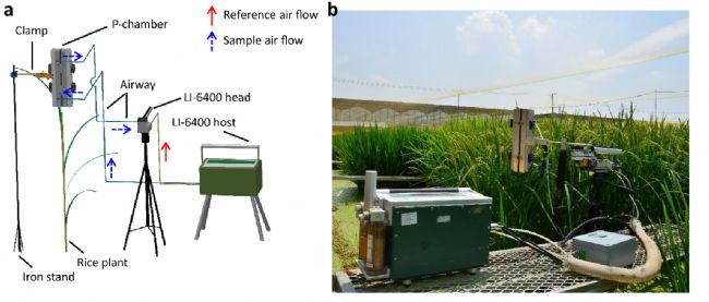

·为直接测量穗部光合作用,构建了穗部光合作用测量仪(P-chamber)。
·P-chamber与红外气体分析仪(LI-6400)联用,可测量整个水稻穗部的光合速率和呼吸速率。

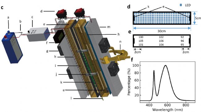

·P-chamber包括铝制腔体、冷却翅片、冷却风扇,内部有混气风机、光源、PFD控制系统。
图1. 穗部光合作用测量仪(P-chamber)

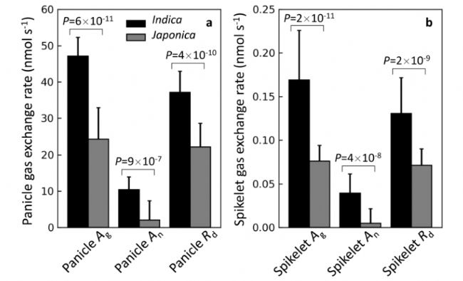

图1.籼稻(Indica)和粳稻(Japonica)抽穗后5天的气体交换速率。a整穗的总光合速率、净光合速率和呼吸速率。b颖花的平均总光合速率、净光合速率和呼吸速率。

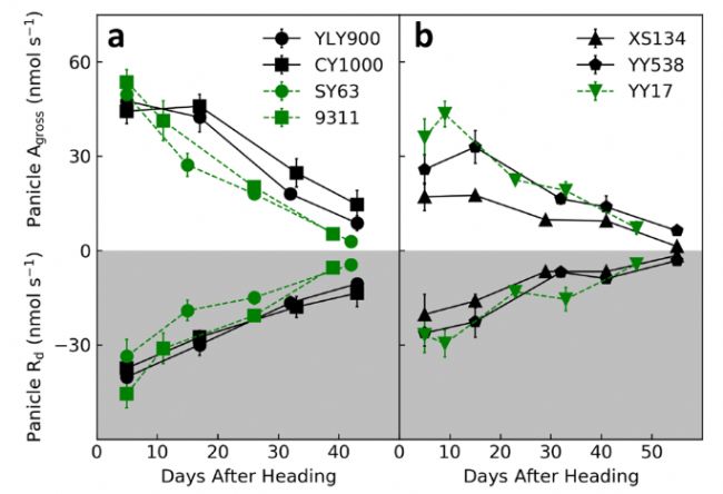

图2.7个水稻品种灌浆期穗部总光合速率和呼吸速率的动态变化。(a)和(b)分别说明了4个籼稻品种和3个粳稻或粳籼杂交品种。
