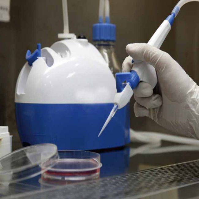

如图所示台式废液泵的外形更小,直接摆放在超净台内使用
由于台式废液泵需要摆放在超净台和生物安全柜的台面内使用,所以其外形尺寸需要尽可能小巧、自重轻,这样才能摆放在空间有限的超净台和安全柜内时,尽可能减少台面的占用空间,较轻的重量可以安全的在台面内使用。例如L100BS小型实验室台式废液吸引器,外形尺寸仅为265×130×210mm,重量1.3KG,单手即可托起。正是由于机体尺寸的限制,台式机型的真空度、抽气速率和废液瓶容量会小于落地式机型。如在L100BS机型中,配置的是容量500ml或1L的吸液瓶。

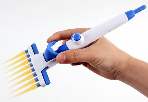

手持操作器上的蓝色按钮可以用大拇指按压控制来启停吸液
a.手持操控器:在BSUB-S204A不锈钢废液抽吸系统中个,我们配置了一把手持式操作器,该操作器一端连接吸液管,另一端连接吸头。在使用过程中,用户可以通过大拇指的按压来开启吸液和关闭吸液;

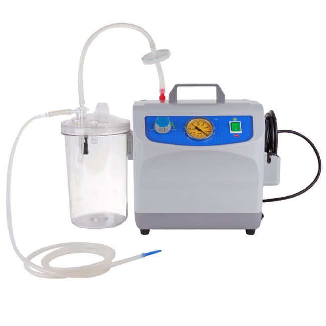

BV240右侧收纳槽内带有脚踏开关,可用代替设备的电源控制启停
b.脚踏开关:是一种更为常见的控制方式,例如在经典畅销机型BV240中,我们就标配了脚踏开关,通过脚踩就可以启动和关闭设备。
