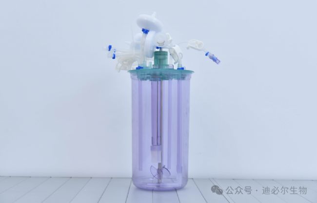

此外,它还显著降低了液体原料的浪费、劳动力成本以及现场质量和验证要求。尤其在快速发展的抗体领域中,可实现从研发到生产的快速衔接。本次案例验证了Endura SUB® 系列一次性生物反应器(图1)将抗体工艺从500mL放大至3L的可行性,为工艺开发人员提供参考。
图1 Endura SUB® 3L一次性细胞罐

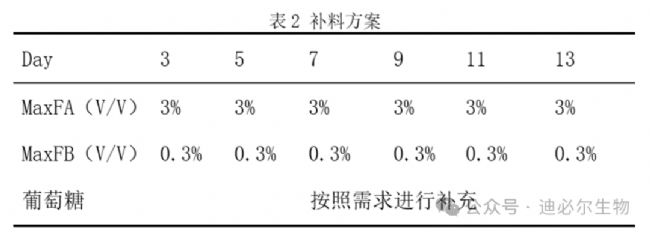

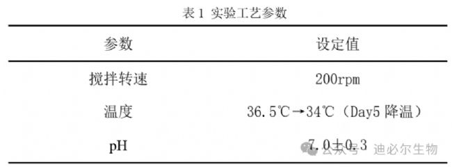

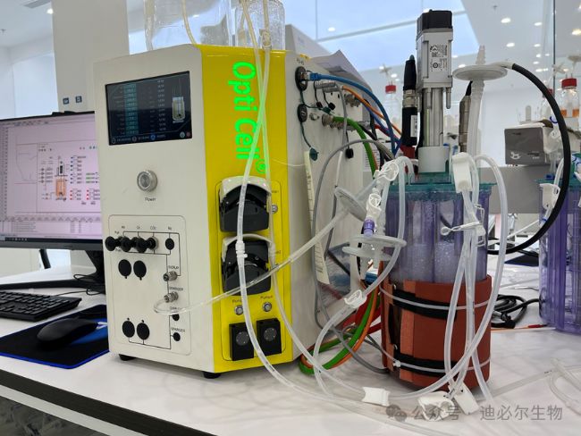

使用搭载D²MS系统的Opti-Cell mini系列生物反应器及Endura SUB® 3L一次性细胞罐(图2)进行CHO-K1抗体表达工艺实验。实验工艺参数和补料策略根据该细胞株在CloudReady™500mL优化的结果设置(表1,表2)。其中,空气以10mL/min(0.07VVM)的通气速率进行恒通,DO由氧气的通气速率级联控制,pH由二氧化碳(酸)通气速率级联控制。在完整的培养周期中,各参数控制均可靠且稳定。
图2 搭载D²MS系统的Opti-Cell mini系列生物反应器(左)和Endura SUB®3L罐体(右)

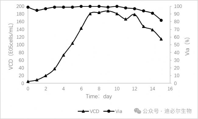

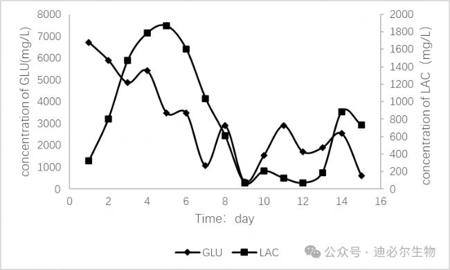

本次实验中,培养周期内细胞的生长曲线及活率变化曲线如图3所示。培养过程中细胞前期快速生长,最高细胞密度达1.88×107cells/mL,同时细胞活率维持在95%-100%之间,至第15天结束批次时细胞活率降至82%。葡萄糖及乳酸代谢曲线如图4所示,在培养过程中葡萄糖快速消耗,乳酸先累积再消耗。

图4 葡萄糖及乳酸代谢曲线

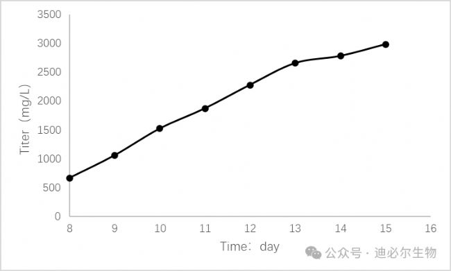

抗体表达量是抗体工艺中的关键目标参数之一,对于抗体工艺的建立与优化具有重要指导作用。在实验进行至第8天时,进行蛋白表达量的相关检测,并记录表达量(图5)。第8天至第15天,抗体产量逐渐增加,在第15天时表达量达到2.98g/L,表明在一次性细胞罐Endura SUB®3L中CHO-K1细胞同样能够正常完成相关抗体蛋白的合成。
图5 蛋白累计表达量
